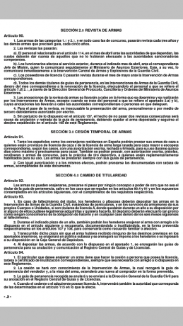

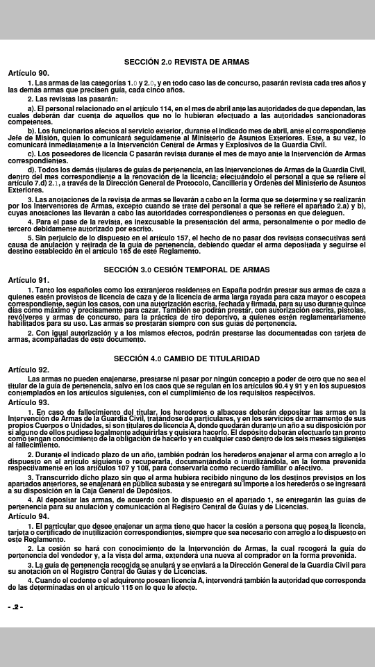

Mensajepor Parrish112 » 23 May 2015 23:42
Lo que antes era una creencia ahora es una certeza, cito:
Art91 reglamento de armas:
[...]Tambien se podran prestar[...] pistolas, revolveres y armas de concurso, para la practica de tiro deportivo, a quienes esten reglamentariamente habilitados para su uso.[...]
