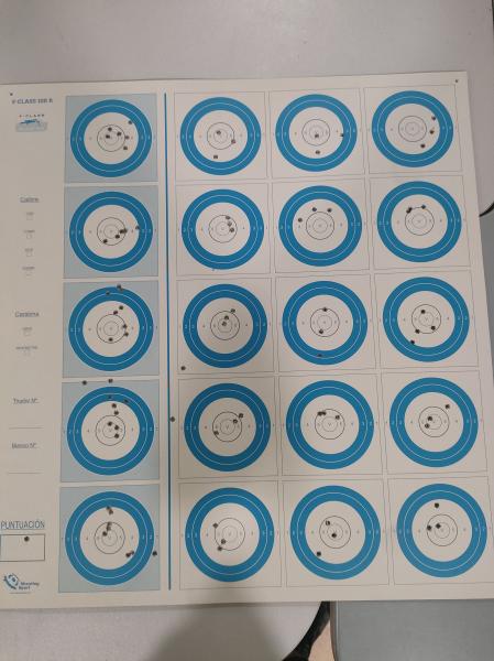

Buenas tardes compañeros, el otro día le puse un visor 4-16x que tengo en casa y fui al campo de tiro a practicar fclass producción ya que soy novato y me han dado ganas de probar viendo este hilo.
Al llegar centré el visor, y ya me tiré a tierra con un saquete delantero (no tengo bípode, si me gusta esto lo compraré) y aquí me surge una duda, como es de importante conseguir una primera aproximación al centrado sin mover las torretas del visor? He visto en un manual de centrado de visores para BR qué se aconseja poner láminas entre las anillas y el visor por ejemplo para que luego el ajuste de las torretas sea menor. No he llevado las torretas al limite ni mucho menos, pero si se obtiene alguna ventaja centrando mediante láminas estoy abierto a consejos. De todos modos yo solo voy a tirar a 50m ya que es la distancia máxima en mi campo.
Tengo que decir que me divertí mucho, y voy a seguir entrenando por si me pica el gusanillo y me acerco a Cartagena que me pilla cerca, que suelen hacer tiradas de producción. El día de la prueba había bastantes rachas de aire, y como sólo era para centrar el visor usé CCI Standar que sé que no es lo mejor para tirar así, pero ya probaré otras, como la RWS Rifle Match que le va genial a mi TOZ-17-01. Aquí os pongo la foto de la diana, le tiré 3 veces a cada una, y no sé si es lo correcto. Por favor no me metáis mucha caña que es mi primera vez con visor y probando está disciplina. Saludos

Bienvenido a la adicción.
Sin ir más lejos, el jueves puse en tiro a 50 m una carabina del .22 lr en la que instalé un visor distinto al que llevaba.
Muy sencillo: yo uso eso que en inglés llamamos "bore sighting". Para eso utilizo un blanco de pistola precision. Le sacas el cerrojo y miras por el ánima. Centras el negro de la diana dentro del cañón. Ahora miras por el visor. Según dónde mire la cruceta vas corrigiendo con las torretas de altura y deriva hasta que la crucera esté en el centro del negro de la diana.
Recuerda que en los visores de cultura norteamericana se rueda hacia U o Up si quieres que suba el punto de impacto, y hacia R (de Right) si quieres que el impacto vaya a la derecha.
Es un sistema como otro cualquiera. Una vez lo tienes bastante centrado, con muy pocos clicks lo llevas con exactitud a centro de diana.

Con que me salga así de bien el primer día, ya monto una fiesta.

Pues entonces yo lo que haría es probar a tirar a 25 m y corregir lo poco que haya que corregir. Y luego ya a 50.
No te sorprendas si a 25 pica un poco bajo y sin tocar nada pica a cero a 50.
