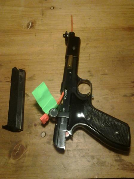

Solo es acostumbrarse a ponerla y realmente al arbitro le viene bien a la hora de revisar recámaras abiertas antes de salir a parchear

marroyol escribió:Solo es acostumbrarse a ponerla y realmente al arbitro le viene bien a la hora de revisar recámaras abiertas antes de salir a parchear
Por supuesto que si, Marroyol...da mucha comodidad al arbitro, que pueda comprobar de un simple y rápido vistazo todos los puestos.
Por cierto...esa bandera no está colocada (no sale por la parte delantera del cañón...solo la veo "metida" en la recamara...no "a lo largo del cañón").
Saludos!
La línea ha de sobresalir GENEROSAMENTE por ambos lados. Si no es así, el sistema no es suficientemente fiable.

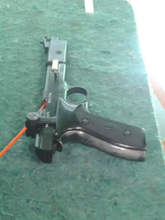

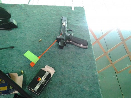

marroyol
Mensajes: 35405
Registrado: 11 Sep 2008 09:01
Ubicación: León // Triana
Re: SOBRE LA NORMA DE LAS BANDERAS DE SEGURIDAD
Mensajepor marroyol » 01 Abr 2014 20:24
Aparte de que estaba flojo para terminar de meter la linea :mrgreen:
Es en un entrenamiento y no llevé el casquillo de 38 que normalmente pongo para dejar abierta la recámara, y el que tengo puesto es de un 32 con el que tiré antes, y el hueco es menor y tenía que doblar excesivamente el hilo.
De todas formas donde debe asomar por los dos lados es en aire, que sí lo especifica.
Las que he visto en Granada medían unos 15 cm de largo. Con lo que en este cañón no salen por delante ni de coña.

Mensajepor grafitti » 01 Abr 2014 20:33
No no... si lo curioso es que esta es una norma para armas neumáticas, aplicada a armas de fuego. Pero como árbitros, nos pasaron una circular por la que debíamos adoptar esa norma, también en armas de fuego. Y la norma dice claramente que debe sobresalir por ambas partes del cañón.
Sin la mas mínima intención de polémica, pero si yo veo una banderilla así, y según me han dicho que debo arbitrar, no lo doy por bueno.
Mensajepor marroyol » 01 Abr 2014 20:37
Correcto grafitti, es mas en León no se está usando, ya que es para armas neumáticas.
Pero en alguna comunidad están exigiendo que ademas la bandera tenga unas medidas concretas, 3x6 cm.
Como siempre un reino de taifas.
La próxima vez le saco la foto con la bandera bien puesta :wink:

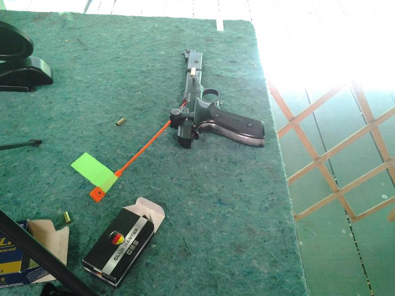

marroyol
Mensajes: 35405
Mensajepor marroyol » 01 Abr 2014 22:36
Foto bien con bandera puesta :mrgreen: :wink:
Nos vemos :birra^: :birra^:

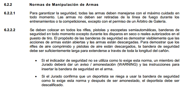

wadcutter
Mensajes: 93
Registrado: 01 Oct 2006 08:01
Ubicación: Tarragona
Mensajepor wadcutter » 06 Oct 2014 19:00
PROFESIONAL escribió:dudo mucho que lo hayan "ideado" los pensantes de la Nacional.....Seguro que lo han copiado de algun otro reglamento :cow:
Evidentemente, lo han copiado, en concreto del punto 6.2.2.2 del vigente Reglamento de la I.S.S.F., edición 2013 y con efectividad del 01-01-2013 :
6.2.2.2
Safety flags constructed of fluorescent orange or a similar bright material must be inserted in all rifles, pistols and semi-automatic shotguns at all times except when safety flag removal is authorized by these rules. To demonstrate that air guns are unloaded, safety flags (safety lines) must be long enough to extend through the full length of the barrel. Safety flags for all other guns must have a part that inserts into the chamber (breech
end of barrel) to demonstrate that the chamber is empty. Actions must be open (broken) to demonstrate that double barrel shotguns are unloaded.
a) If a safety flag is not used as required by this rule, a Jury Member must give a WARNING with instructions to insert a safety flag in the gun; and
b) If the Jury confirms that an athlete refuses to use a safety flag as required by this rule and after being warned, the athlete must be disqualified.
Aquí tienes el enlace :http://www.issf-sports.org/documents/rules/2013/ISSFRuleBook2013-2ndPrint-ENG.pdf
