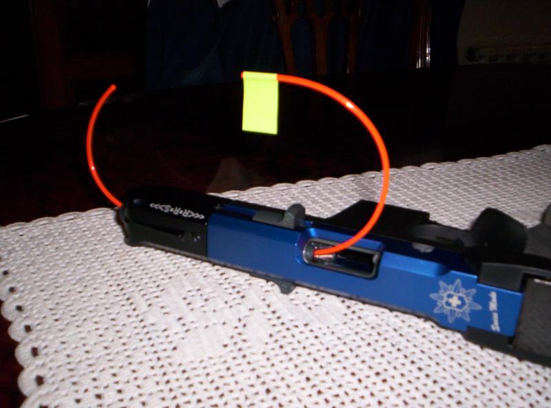

Pasen y vean.
¿problema? arbitros y tiradores se rieron de mí a mandíbula batiente.

mallorca2 escribió:Pasen y vean.
Por el tapete de ganchillo, supongo... :mrgreen:
P.D.: perdona, pero es que venía en bandeja de plata.... :oops:

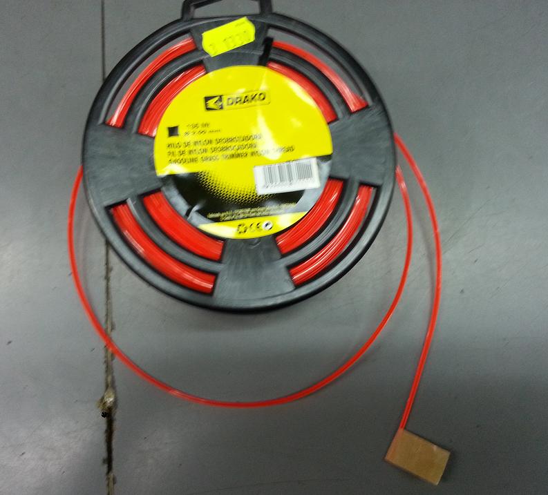

En la reciente Copa S.A.R Principe de Asturias de A.C. las usaba todo el mundo, algunos recurrieron al taller del club organizador para hacerse con un metro de hilo del usado para la desbrozadora o incluso del mismo transparente que usan los desplazadores de los blancos.
Lo mas barato es el rollo del cortacesped, el de la foto unos 13 euros 35 metros, y ponerle un poco de cinta que puede tenga que tener unas medidas concretas (con esto no se metieron en la Copa).
Los que anuncia Chano eran obligatorios hasta hace poco aunque por aquí no se usaban apenas.
Si me toca arbitrar o asistir al arbitro en alguna tirada en la que haya Baikal IJ35/Walther KSP del 22Lr. he pedido siempre al tirador que ponga algo para que veamos que el cierre no está cerrado del todo ya que estas armas no tienen retenida, así que no me extraña que obliguen a todos a esta norma.

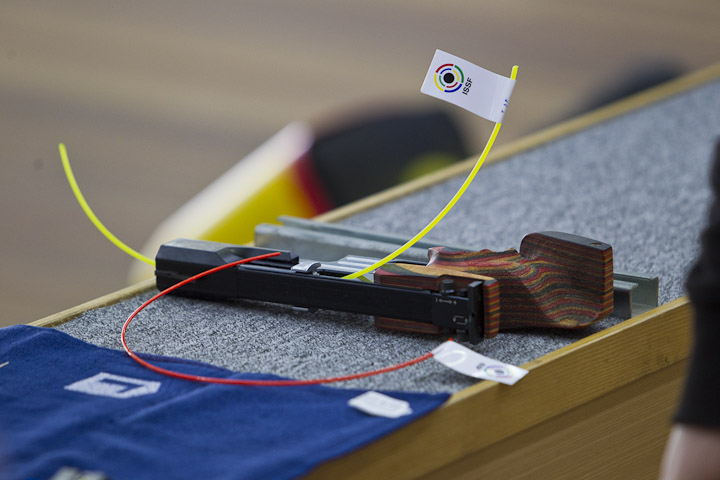

Ayer entrenando en mi club para la competición de hoy con pistola aire 10 metros, el árbitro me dijo que tenía que llevar la banderita con el hilo pasado por el cañón. Me puse a hacerlo por la noche pero mi pistola es una Match Guns y este modelo carga el balín vertical y luego lo gira hacia el cañón al bajar la palanca. Este sistema impide que puedas pasar el tubito de plástico completamente porque choca con el codo de la toma del balín. Por lo tanto es una norma que no se puede cumplir con todos los modelos. De momento yo lo he dejado metido por delante y no me han dicho nada. Ya veremos en el futuro cuando la norma empiece a exigirse.

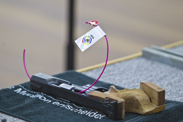

Me gusta la norma de la bandera de seguridad.
Se supone que es para que el arbitro de galeria esté seguro que el cañon está vacio y asi se garantiza la integridad fisica.
Buena y acertada medida en lo que hace referencia a los campos o galerias en los que hay personal en la línea de blancos.
Preguntas: En las instalaciones con ETS o EST O SET O TES o como se llame, donde hay los blancos electrónicos y no hay personas en la línea de blancos, que utilidad tiene poner la bandera???
Tambien es obligatorio ponerlas allí???

Los efectos de la seguridad que se persigue con las safety flags han de estar vigentes también en los sistemas de blancos eletrónicos, que aunque no se parchean obviamente, pueden requerir que en algún momento los técnicos deban de acudir a la línea de blancos para solventar algún problema puntual que pudiera presentarse en el dispositivo.
La regla de oro es que en tanto haya en la línea de tiro un arma fuera del maletín, la seguridad no alcanza el 100 x 100 en caso de tránsitos de personas, previstos o no previstos, que pudieran darse en el espacio de trayectórias de la galeria. Haya o no haya órdenes mediante.
Con las safety flags correctamente insertadas, el 100 x 100 está garantizado.
Esto es lo que hay.
Y como dijo el entrañable Groucho Marx "estos son mis principios y, si no les gustan, tengo otros"

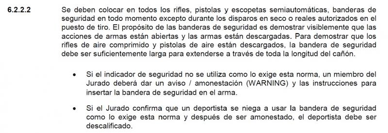

Lo que de verdad no acabo de entender es porque las banderas de seguridad tiene que travesar todo el cañon en las armas de aire comprimido y en las otras no.
Seguramente que tendrá su explicación logica tambien.

Con aire o sin aire: TODAS
Hola,
Alguien puede decir si en su club o campo de tiro, se esta aplicando la normativa, de uso obligatorio 100
La norma es clara

Creo la norma de que la varilla ocupe todo el cañón, se aplica únicamente a los "rifles y pistolas de aire comprimido".
Al menos eso pone en el reglamento. Que tan amablemente - Mallorca2 - nos ha puesto dos post mas arriba.
Por lo tanto no entiendo eso de:
Con aire o sin aire: TODAS.

Bueno, el Reglamento se refiere en primer lugar a todos los rifles, pistolas y escopetas semiautomáticas que al tener insertada la línea de la bandera de seguridad, impide que:
1) Se aloje un cartucho en la recámara
2) El cerrojo quede completamente cerrado
3) El cargador (en su caso) no quede sujeto
y por último en un caso hiptético
4) No haya quedado un proyectil (o restos)a lo largo del ánima del cañón.
En el caso de las armas de aire, quizás la cosa no es tan complicada pero no deja de existir un riesgo similar, sobre todo en proyectiles o restos en el ánima.
Es cierto que la transcripción del texto del Reglamento induce a confusión y voy a averiguar el porqué. De lo que no cabe duda es que cualquier arma de fuego (o no) queda totalmene bloqueada si se inserta la safety flag.
Sin polémicas ...... pero continuará.
