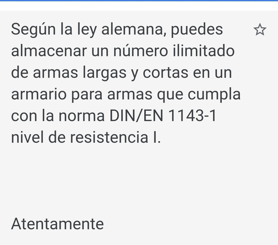

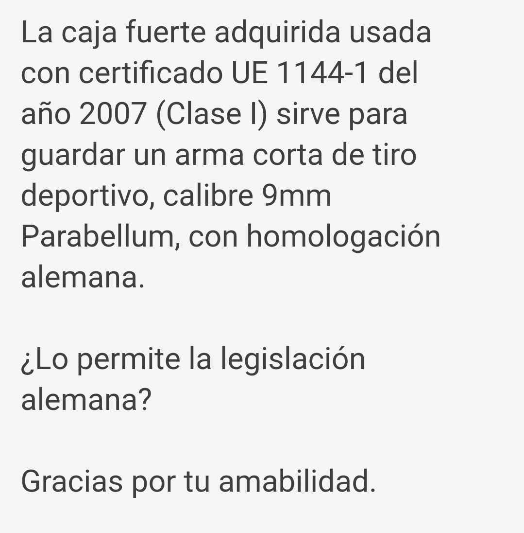

A continuación inserto imagenes que corresponden a una pregunta que realicé en la intervención de armas de Berlín, y la respuesta que me dieron
Son traducciones al español de los originales escritos en aleman, y podeis ver que aceptan una caja fuerte comprada de segunda mano, homologada en 2007, y de Grado 1, para guardar un número ilimitado de armas
