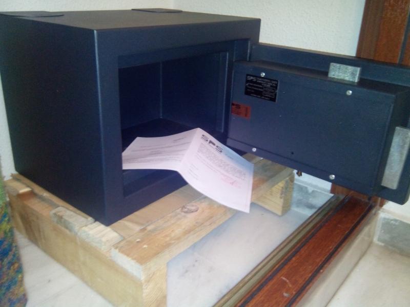

agamor escribió:Con el tema seguridad, estoy al 100% con la opinión de que cuanta menos gente sepa las cosas, mejor.
En mi caso, se enteró de la caja de seguridad el portero (que es un cotilla de mucho cuidado) de mi edificio porque me vió descargándola del coche y subiéndola a casa con ayuda de un amigo y la chica que limpia en mi casa, que de pronto ha visto un trasto de 100 kilos ahí clavado en el suelo.
Por lo demás, sabe que tengo pistola mi socio de la empresa (que me ayudó a subir la caja fuerte a casa) y los compañeros del club de tiro.
No me gusta sentirme señalado y aunque no voy a salir de casa como un ladrón, escondiéndome, tampoco voy a ir con la maleta de glock a la vista. El que la vea, la verá, pero no voy a enseñarla a nadie. De todas formas, como también practico airsoft, están acostumbrados a verme portar fundas de fusiles y esas cosas, con lo que tampoco creo que nadie se plantee que tengo una pistola. Pero vamos, que nadie tiene que saber qué tengo y qué no.

Entiendo que una persona que acaba de adquirir una licencia F, para guiar una arma corta, a la hora de comprar un armero nuevo tenga una homologacion del grado III.
Pero mi duda es, puedo utilizar el armero homologado en grado C que me regalo un amigo que se jubilo ?
El armero que me regalo tiene su certificado de homologacion grado C y es el que utilizaba asta ahora que se dio de baja.
Que posibilidades tengo de que me lo acepten como bueno en la itervencion de la GC y no tenga que comprar uno nuevo del grado III ?

Realmente pocas. Si tienes licencia desde hace años, puedes intentarlo, pero si la acabas de obtener...

¿Finalmente algún armero III por menos de 500€ puesto a pie de calle y con IVA incluido?
Re: Armeros grado III en la red (arma corta)
maniaka escribió:¿Finalmente algún armero III por menos de 500€ puesto a pie de calle y con IVA incluido?
Yo lo he comprado hace un mes por 389€ con IVA , envío incluidos y me lo han subido hasta arriba,
Por ese precio lo tienes ya en varias armerías, si lo necesitas te puedo dar los datos donde lo he comprado yo,
