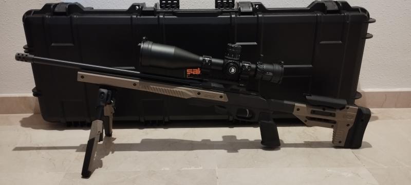

Estoy comenzando en la especialidad y ya he hecho varios entrenamientos.
Tengo la duda sobre en qué especialidad entro con mi carabina que sobre el papel sería producción, pero que el peso total se me va a 5400 gr.
¿Sabéis si Producción tiene el mismo límite de peso (4830 gr) que Restricted?

Buenos días. En Producción no hay limitación de peso. Al principio del post tienes la normativa de esta modalidad de Fclass. Saludos
