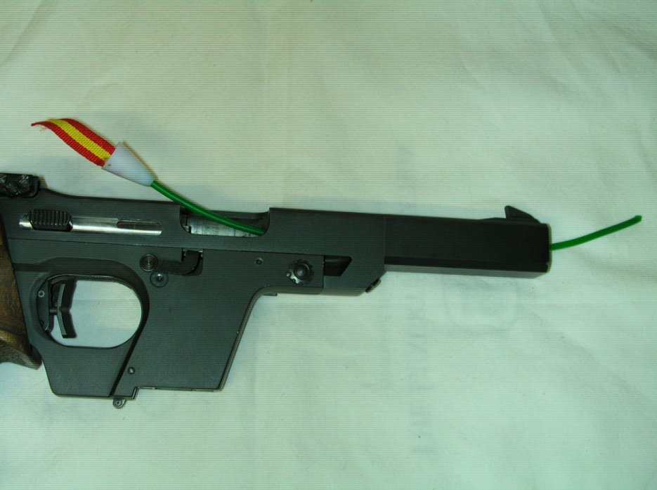

Por ahora no se pide que cumplan ninguna Norma UNE-EN ni esten homologadas por ningún laboratorio por lo que si somos un poco curiosos podemos hacerlas nosotros mismos. Esta me la hizo mi padre, un poco de hilo de desbrozadora, la punta de un boligrafo, bandera de España, corcho y loctite.

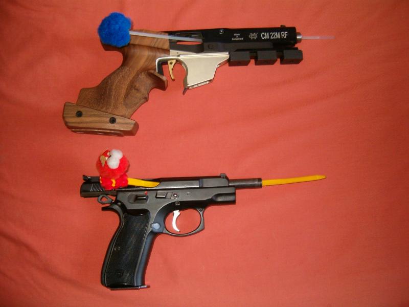

Por si a alguien le sirve y por barato, te vas a una tienda de los chinos y compras bridas a 0.75 € la bolsa con 15 ó 20 y muñequitos para el pelo, "pompones"(como el azul), cintas de colores, banderitas o lo que quieras.
Este es el resultado.

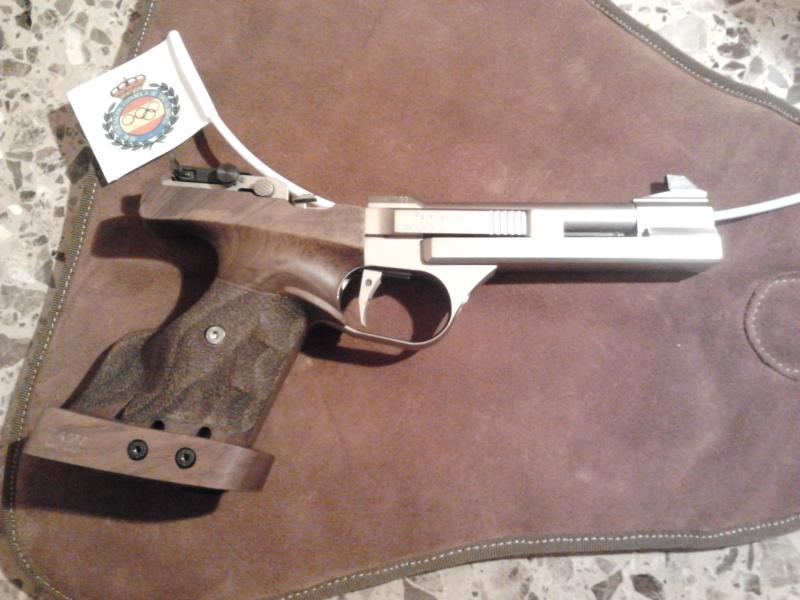

dejo la mia como estas ya tienen mis compañeros
