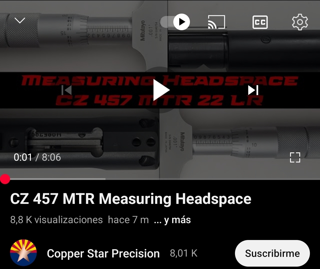

No se si era en este post que se hablaba de headspace,
He visto este video que explica como medirlo, precisamente en una MTR
https://youtu.be/N6qGBKG-XoY?si=N9rBaKm7M3brqEu1

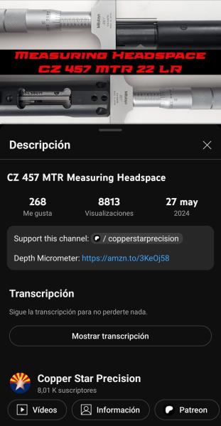

xin-xan
Mensajes: 772
Registrado: 10 Mar 2008 02:01
Ubicación: Barcelona
Re: FCLASS PRODUCCION RIMFIRE
Mensajepor xin-xan » 09 Ene 2025 02:23
Pongo imagen de la cabecera, buscando en YouTube el título quizás lo encuentres.
