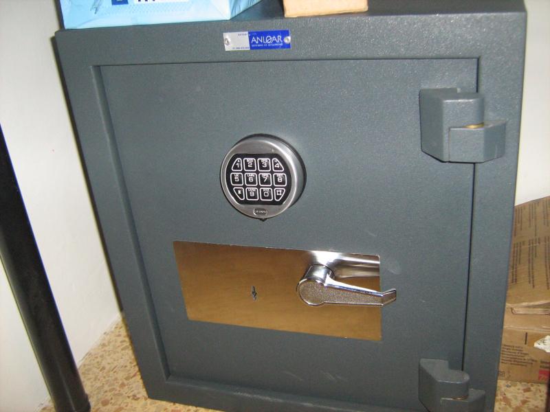

Señores, después de leerme el tochaco debo decir que estoy un poco confundido. Supongo que lo mejor será pedir al fabricante una copia de las certificaciones/homologaciones y que luego en la intervención de la guardia civil me digan si sirve o no.
Debo comprar un armero para arma corta en breve.
¿Alguien sabe si los armeros de grado III aligerados tienen alguna pecualiaridad por la que no pueda usarlos?
Todavía no tengo arma, me examiné ayer para obtener la licencia F y todavía quedan trámites que hacer, por lo que tengo mucho tiempo... pero me gustaría ir viendo ya el armero.
Gracias.
Saludos,
Gracias.
Saludos,

Re: Armeros grado III en la red (arma corta)
Buenas!
Para no discutir, cualquier armero homologado como clase III según UNE 1143-1 es válido.
Si eres guerrero, un armero homologado como clase C según UNE 108-110-87 también.
Buenas!
La resolución que establece las medidas de seguridad concretas es esta:
https://www.boe.es/boe/dias/1998/12/05/p ... -40269.pdf
En ella establece que son válidos los armeros C y III para la custodia de armas cortas. Una disposición otorga un plazo a los fabricantes para adecuar las homologaciones antiguas a las modernas, con perdida del reconocimiento de la adecuación en caso de no proceder así.
Para unos - nosotros - la transitoria no desvirtúa el cuerpo de la resolución: son válidos los dos tipos de caja. Para otros - la ICAE y un casi reciún llegado fabricante de armeros - sólo son válidos los armeros homologados bajo UNE 1143-1. Acabar con la dicotomía sería muy fácil: una nueva resolución firmada por el Director General de la Guardia Civil y ya está. Per como no están por la labor, te aguantas, y si no estás conforme con la circular que existe pero no existe, no te queda más remedio que el Contencioso-Administrativo, que es lento y caro.
Hace tiempo que no miro el foro y un cliente me acaba de comentar sobre este tema.
(para los que no queráis leer todo este "tostón" podéis pasar al breve resumen que dejare al final)*
Lo primero que quiero aclarar es que soy un trabajador de una empresa con mas de 35 años en el sector de las cajas fuertes, esto que os voy a decir es solo para aclarar el tema de las homologaciones, en ningún momento es para hablar de lo que hacen bien o mal las otras empresas (que lo hagan por dinero o por culpa de la crisis, me imagino que en todo tipo de negocios esta ocurriendo) y tampoco es para que me compréis a mi esto es solo para informaros y luego vosotros, elegir que comprar y donde.
Todo lo que yo diga, es lo que hemos comprendido y que hasta la fecha, no hemos tenido problemas, al leer la normativa, al hablar con fabricantes, con entes certificadores (AENOR, Applus, Inasmet, LOM) y al hablar con las personas que han realizado las inspecciones a nuestros clientes.
En este foro, muy amablemente, han estado hablando sobre la certificación de AENOR, y de mas y si, tienen razón, es necesaria esa certificación para EMPRESAS (joyerias, banca,gasolineras, armerias, empresas de seguridad privada, etc etc)
Como muchos podéis, ver lo que establece las medidas de seguridad PRIVADA del BOE, en ningún momento habla sobre domicilios, solo de EMPRESAS
Y ya que estamos hablando de cajas fuertes nivel I y III, y que la gran mayoría de vosotros, necesita un simple armero para vuestras casas, no hace falta de momento la certificación de producto AENOR.
Si lo pensáis, hasta la fecha (hoy dia 12 de mayo de 2013) después de tantos meses del cambio en la normativa, no existe ningún armero grado de seguridad I con certificación de producto por AENOR, pero, si existen algunos en grado III y IV, simplemente por que es necesario para empresas.
Si para domicilios exigieran la homologación por AENOR, significaría que si compráis un arma larga, necesitáis un armero, y eso significaría que a VOSOTROS (domicilios) estaríais obligados, por ley, a comprar una caja fuerte con producto certificado por AENOR, y ya que no existe en nivel I... Tendríais que comprar una en grado III, con producto certificado por AENOR, con la capacidad necesaria para las armas largas (de aproximadamente metro y medio de altura, 1000kg y de mas de 3000€)
Los fabricantes se han gastado miles de euros, para certificar cada modelo de las niveles III y IV. ¿Entonces por que no homologan las nivel I? Os preguntareis.... Por que esa certificación no hace falta para DOMICILIOS.
El "Producto certificado de producto por AENOR", es simplemente que AENOR, tiene un contrato con el fabricante, y que mínimo una vez al año, se presenta a fabrica sin avisar, y comprobaran que los modelos se fabrican con las mismas características, que el que paso la homologación, eso no significa que AENOR haya homologado las cajas fuertes, simplemente certifica que se fabrican igual.
Que salga el logotipo de AENOR en el certificado en papel, no significa que este certificado por AENOR, siempre se pone en la gran mayoría de certificados de los fabricantes, para decir que la empresa, es una empresa registrada, si os fijais, justo debajo del logotipo os pondrá algo como "Empresa registrada".
*Todo esto se resume en lo siguiente y que de momento no nos ha dado ningún problema
Para un domicilio:
Armero nivel I EN 1143-1: para arma larga rayada (rifles) también podéis guardar escopetas.
Armero nivel III EN 1143-1: para armas cortas.
Armeros no homologados: para armas largas no rayadas (solo escopetas) de momento no es obligatorio que este homologado, pero os recomendamos que compréis uno homologado, nunca se sabe si en el futuro cambiara la normativa.
Existen excepciones como por ejemplo si eres policia, guardia civil, según la licencia de armas etc etc.
De momento no hace falta el "Producto certificado por AENOR"
Si tienen cualquier duda, cuando os pidan un armero pregunten que documentación necesitáis presentar y entonces podréis saber que grado de seguridad y que necesitareis.
Empresas:
Las empresas que por ley, necesiten una caja fuerte, tendrán que pasar inspección, entonces necesitaran cajas fuertes homologadas, y según cada negocio, con diferentes cerraduras, diferentes niveles de seguridad, según la norma UNE EN 1143-1 y con producto certificado por AENOR. (Como podreis comprobar en nuestra pagina web, tenemos una seccion solo para empresas como joyerias, y que estas cajas cumplen con esta certificacion)
Cuando hablo de las homologaciones y grados de seguridad, siempre me refiero a los niveles de la UNE EN 1143-1 (cajas fuertes nivel I, II, III, IV, V etc..).
Los niveles A, B, C según UNE 108-110 y 108-112 para armas esta anticuado (hablando de domicilios y sin contar situaciones especiales) y que ahora normalmente se utilizan en otros países.
Actualmente en España, estas homologaciones se utilizan ahora en compartimentos de seguridad para el alquiler, por ejemplo.
Espero que la cosa ya este mas clara.

buenos días, casualmente el otro día compré en ANLOAR una caja fuerte grado IV de segunda mano me costó 540 euros puesta en casa. yo soy de Valencia y recibí la caja ayer y te puedo decir que son personas muy serias, mi caja es un poco grande tiene 82 litros de volumen pero es que estaba arto de tener que poner las armas demasiado juntas en la otra caja fuerte, si te fijas está como nueva y está recién pintada, si estas interesado llama al siguiente nº 616808195 es Juan Ramón dile que te envía Juan Carlos de Valencia y te atenderá muy bien,
aprovecho para mandarle un saludo
saludos cordiales.
