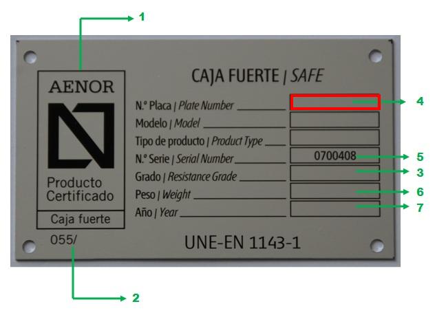

Re: Armeros grado III en la red (arma corta)
Hola a todos los seguidores de este foro y en especial jracing-wilcow-bones18-jorge_deluis
La noma 1143-1 en sus diversos grados I-II-III-IV-V y sucesivamente hasta el XI cámaras acorazadas es una norma Europea (los grados de seguridad indica el grado de resistencia frente a los ataque taladro, radiales, sopletes etc. Cuanto mayor sea el grado más seguro es la caja fuerte o armero.
Una caja fuerte o armero con certificado de producto AENOR u otro ente certificador autorizado por la comunidad Europea vale cualquier país de dicha comunidad porque no es valido solo para armeros si no que el mismo certificado es para joyerías, bancos, gasolineras, loterías etc. dicho certificado es el punto de partida para las compañías de seguros de la Comunidad Europea.
Toda caja fuerte o armero que no lleve placa de control con Nº de placa que es extendido por un ente certificador en este caso AENOR o bien por otro ente certificador Español o Europeo debe llevar este numero de placa (ver foto) y características técnicas de la caja fuerte así como modelo.
Tomemos como o ejemplo la identificación de un arma lleva cada arma grabado su Nº de guía y lo que vale en intervención de armas es el control de de este arma y su poseedor y después lo documentos que acompañan a la renovación de permiso.
La placa AENOR es similar al Nº guía de armas grabado en el arma, lo que vale en un armero para que sea cierto el certificado del producto es placa del armero y para ser más exacto el Nº de placa garantiza que el armero cumple exactamente que esta controlado y se ha fabricado según la norma 1143-1 en sus diversos grados.
PLACA AENOR
Compruebe que en su interior haya una placa igual a la de la fotografía en la que conste los siguientes datos:1.-Ente certificador: AENOR- 2.-Nº certificación de producto:000000- 3.-Norma de ensayo que se ha seguido: EN 1143-1 EN 14450- 4.-Nº de serie suministrado por AENOR-* 5.-Nº de serie del producto- 6.-Peso de la caja fuerte- 7.-Año de fabricación: 2013
* El Nº de placa es suministrado por el ente certificador del producto es el registro de cada una de las cajas fuertes que existen en el mercado ¡¡¡ atención !!! solo los documentos de certificados del producto no garantiza cumpla la norma de producto certificado.
Mirar vuestro armero de arma larga o corta si esta comprado después de 11 abril de 2011y si no tiene la placa reclamársela al fabricante ó quien os la vendió.
Espero haberos quitados algunas dudas.
PLACA AENOR
Hola a todos:
Acabo de hablar con FAC seguridad y me han dicho lo siguiente:
Hay un total de cuatro laboratorios, entre los que se encuentran MADARIGA E INASMET que están homologados por AENOR, y que por lo tanto son válidos para extender el certificado de idoneidad de las cajas fuertes. Me insisten en AENOR es quien tiene que homologar a las empresas y no a los particulares, y que por lo tanto, el certificado que viene con la caja, que hace referencia a un laboratorio de los homologados, sigue siendo el mismo.
Es decir, que por ejemplo, Madariaga e Inasmet, están homologados por AENOR, y al estarlo, todos los certificados de idoneidad que estos laboratorios entregan son reglamentarios y por lo tanto válidos.
Que los cambios de agosto de 2011, es SOLO PARA LAS EMPRESAS DE SEGURIDAD, NO PARA PARTICULARES.
De todos modos, en el certificado que en su día me vino con la caja, (año 2009) aparece el logotipo de AENOR
Última edición por Rapaz el 04 Feb 2013 14:23, editado 2 veces en total.
estimados seguidores de este foro siento decir a jorge_de luis
Creo que más claro no puede quedar el tema después de la aclaración del compañero Rapaz, y sigo pensando que algo turbio había tras ese interés de vendernos la moto de los certificados...
Pues no esta tan claro por lo que escribo a continuación y que no hay nada turbio si no que comprais armeros que no pasarian los Pirineos pues la norma 1143-1 grado I para arma larga y grado III ya lo diga FAC que lo que menciona es un ensayo de laboratorio pero quien garantiza que la caja fuerte ó armero es igual a la ensayada leer lo que escribo a continuación.
La noma 1143-1 UNE EN es una norma Europea y en sus diversos grados es el punto de partida para todas las compañías de seguros, lo que quiere decir que ningún armero o caja fuerte podría ser vendido en la comunidad europea y supervisado por una compañía de seguros de la Comunidad Europea, independientemente de la certificación del producto que debe llevar según disposición del Ministerio del Interior en España
A través de la certificación de producto. En el mercado español se confunde habitualmente entre informe de ensayo y certificado de producto. Cuantas veces hemos oído decir, "envíeme el certificado de la caja fuerte". Hasta la fecha cuando se pedía tal cosa se enviaba copia de un informe de ensayo expedido por el laboratorio (LGAI,J.MADIARAGA Y OTROS) y un certificado del fabricante basado en el informe de ensayo (Autocertificación). Por tanto, el único documento utilizado en España para demostrar el cumplimiento de un determinado nivel de resistencia ha sido la declaración del fabricante (no de un ente certificador como ocurre en el resto de Europa). La calidad del producto se ha establecido en base a la confianza y el prestigio de cada fabricante. Este hecho ha dado lugar a infinidad de situaciones anómalas. Cuando nos referimos a certificación de producto no nos estamos refiriendo a la Certificación de los Sistemas de Calidad (normas ISO 9000:2000) aunque tenerla ayuda a conseguir la certificación de producto. Tras ocho años en un mercado regulado debemos hacer las siguientes consideraciones:
1. Los informes de ensayo, por su naturaleza, no tienen fecha de caducidad pues caducan en el momento de finalizar el ensayo. Los métodos de ensayo de los laboratorios necesariamente evolucionan: experiencia, nuevas herramientas, información sobre ataques reales.
2. Conviven en el mercado cajas fuertes cuya clasificación se basa en informes de ensayo realizados hace varios años con informes de ensayo realizados actualmente. Encontramos en el mercado informes de ensayo realizados en 1997 que poco tienen que ver con los realizados actualmente.
3. Es razonable pensar que cajas fuertes "clasificadas"con un mismo grado presenten notables diferencias de resistencia al ataque.
¿Qué implica obtener la Certificación de Producto?
Durante el período de validez de la certificación de producto, el ente certificador AENOR a elección del fabricante) efectuará una auditoria anual al fabricante.
¿En que empresa de las que fabrican cajas fuertes es empleado (o propietario)? Por que todos sus mensajes en el foro son los mismos.
