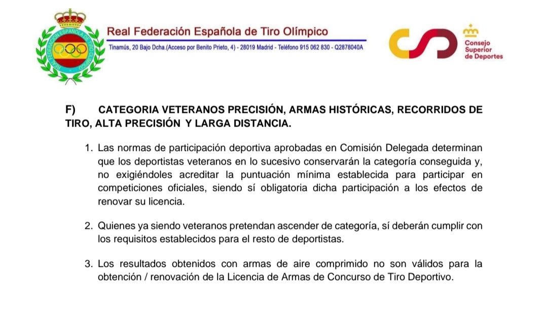

Si tienes más de 55 años tirador veterano ya no necesitas volver a hacer la puntuación mínima de ascenso, pero si tienes que hacer las tiradas autonómicas durante la vigencia de la licencia.

Para mantener la licencia desde los 55 años hace falta hacer la tirada/s obligatorias pero no la puntuación para mantener la categoría que tuvieras. Para ascender, como todo hijo de vecino, sacar la puntuación requerida.

A partir de los 55 años se puede mantener la segunda sin puntuar...
desconocia totalmente ese supuesto...
yo tiro en Madrid en la FMTO pero nunca lo había oído..

Así es en la Categoría VETERANOS.
Alguna ventaja ha de tener cumplir años...

Buenas, solo para confirmar lo que he entendido. Si tienes 55 años, o mas, y eres de tercera pero haces puntuación mínima para subir a segunda, subes a segunda y ya no bajas nunca mas hagas la puntuación que sea a partir de entonces? Y solo tienes que hacer las tiradas de control para conservar licencia?

Sip. Un tiro a la diana y pa casa si quieres.
Re: ¿Si con licencia F bajas de 2º categoria a 3º categoria y tienes 3 armas, las pierdes?
En el Reglamento de Régimen Interno de la Federación Española viene muy bien explicado
nueve11 escribió:En el Reglamento de Régimen Interno de la Federación Española viene muy bien explicado
Serías tan amable de indicar donde? No lo encuentro.
jon_kayak escribió:nueve11 escribió:En el Reglamento de Régimen Interno de la Federación Española viene muy bien explicado
Anexo II, al final...
me encanta el olor de la pólvora ..... y de la gasolina
nueve11 escribió:jon_kayak escribió:nueve11 escribió:En el Reglamento de Régimen Interno de la Federación Española viene muy bien explicado
Muchas gracias Nueve!
