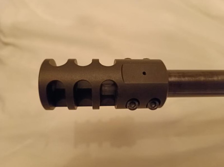

Mensajepor Alfalfa21 » 22 Feb 2026 16:25
Buenas tardes, quería preguntar si alguien sabe si para instalar un freno de boca en el cañón de un rifle tiene que estar autorizado por la guardia civil. Un freno de boca para un rifle que no tiene rosca y va puesto en la salida del cañón como una mordaza. Sin modificar el cañón ni hacer ningún tipo de rosca ni nada parecido.
Gracias de antemano

Mensajepor MamasBoy » 22 Feb 2026 17:17
es un accesorio no regulado, puedes montarlo libremente

Mensajepor Alfalfa21 » 17 Jun 2026 15:57
Buenas tardes, refloto este tema a ver si alguien puede ayudarme: después de haber sido denunciado por la guardia civil al haber colocado un freno de boca sin autorización: sanción por artículo 36.12 LO 4/2015, refiere a los Artículos 26.1 y 26.4 RD 137/1993. Hice unas alegaciones en las que quedaba claro que no se había modificado nada del arma, puesto que el freno de boca es tipo clamp on y va sujeto a la boca del arma por presión mecánica con los tornillos. He recibido la contestación que no aceptan las alegaciones puesto que la instalación de un freno de boca supone una reparación que altera el comportamiento original del arma respecto a la configuración de fabricación que esta homologada.
A alguien mas le ha pasado esto? Ahora mismo estoy un poco nublado y no sé bien por donde seguir, ni siquiera si puedo alegar esta respuesta.
Gracias de antemano

Un nuevo abuso de la autoridad contra un ciudadano, y nada más. No sé de cuánto será la sanción, y seguramente no merezca la pena, pero ellos desde luego se merecen que se les lleve a un contencioso.
¿En qué circunstancias te sancionaron? ¿Cazando, en una galería, o en la revista?

Mensajepor Alfalfa21 » 17 Jun 2026 21:02
Me intervinieron el arma en una revista. Volveré a reclamar pero cada vez lo veo peor. No he hecho nada malo y me piden 601€ por la broma de la "reparación" del arma que modifica las características con las que está homologada

Mensajepor Alfalfa21 » 18 Jun 2026 08:50
En la denuncia lo que dice es que afecta al ciclo de disparo, desviando los gases y modificando las características del arma que están homologadas originalmente por el BOPE. Pero acude a artículos del reglamento de armas que refieren a una modificación o reparación...que ya he alegado y han desestimado

Alfalfa21 escribió:En la denuncia lo que dice es que afecta al ciclo de disparo, desviando los gases y modificando las características del arma que están homologadas originalmente por el BOPE. Pero acude a artículos del reglamento de armas que refieren a una modificación o reparación...que ya he alegado y han desestimado
Hola,
No soy jurista, por lo que yo me buscaría un abogado experto, pero ya sabes que eso cuesta tiempo y dinero.
Muchas veces, unas alegaciones bien elaboradas y en un lenguaje jurídico adecuado, les infunden más respeto que un simple escrito, (no sé el alcance de las tuyas), y se lo piensan dos veces antes de seguir con el tema.
Entiendo que para haber modificación se tiene que producir uno de los supuestos establecidos en el R.A.
1. Ausencia de alteración en "Piezas Fundamentales": el cajón de mecanismos, el cerrojo y el cañón.
El freno de boca es un accesorio: No está catalogado como pieza fundamental, por lo que su posesión y uso no están sometidos al mismo régimen de control que el cañón.
El cañón permanece intacto: Al fijarse externamente mediante una abrazadera por presión, no sufre ningún cambio físico o estructural.
2. No se altera la naturaleza de fabricación "modificación sustancial de las características de fabricación".
Esto se aplica cuando se altera la balística o la categoría del arma (por ejemplo, transformar un rifle semiautomático en automático, o recortar el cañón para hacerlo ocultable).
Un freno de boca tipo clamp-on solo reconduce los gases de salida para mitigar el retroceso.No altera el calibre, no modifica la longitud interna del cañón, no varía la capacidad de carga ni altera el ciclo del disparo. El arma sigue disparando exactamente la misma munición y de la misma manera que dictan sus especificaciones de fábrica.
3. Inexistencia de Intervención Mecánica (Reversibilidad). Para que exista una "modificación" o una "reparación" industrial regulada por el Artículo 26 del Reglamento de Armas, se requiere un proceso mecánico que altere permanentemente el metal o los mecanismos. Sin roscado ni soldadura.
Es un accesorio quita y pon: Al usar una abrazadera apretada con tornillos, la operación es 100% reversible en segundos por el propio usuario, sin dejar huellas ni cambios estructurales.
Equivale a montar una mira telescópica sobre un riel o acoplar una correa portafusa; son aditamentos externos, no reformas.
Un cualquier caso mírate este documento, en especial el apartado que te marco.
Suerte.

Mensajepor Chinchu » 18 Jun 2026 12:44
Hola de nuevo,
Mírate esto que he encontrado, que refuerza tu idea y lo comentado.
Si entras en la página de servicios del BOPE, este define claramente el alcance del correspondiente a frenos de boca, incluyendo la descripción de los dos únicos casos que certifica, con rosca original y con rosca no original.
Implícitamente está diciendo que no certifica un freno de boca que no esté sujeto mediante rosca o modificación de la pieza fundamental, lo cual excluye el hecho de que poner tu freno de boca con fijación tipo clamp-on sea algo no permitido.
https://www.bancodepruebas.org/#!serv/homologfreno.md
Homologación freno de boca (roscado)
Cualquier modificación de un arma de fuego que afecte a sus piezas fundamentales debe ser realizada por un armero con autorización previa para su modificación.
La certificación de la modificación, transformación o reparación debe ser realizada por el Banco Oficial de Pruebas. El certificado de prueba de armas con roscado de fábrica indicará la métrica y la longitud de la misma. En caso de roscado practicado una vez adquirida el arma, precisará nuevo certificado de prueba que indique igualmente la métrica y longitud de la rosca.
Nota: El artículo 5 del reglamenteo de armas cita que los silenciadores aplicables a armas de fuego están prohibidos. Utilice la rosca exclusivamente para instalar un freno de boca.

Mensajepor Alfalfa21 » 18 Jun 2026 14:02
Muchísimas gracias Chinchu, está tarde me leo con calma el enlace que adjunta y sigo redactando. Las primeras alegaciones dejaban meridianamente claro que no había ninguna alteración de elementos fundamentales pero las han desestimado.
En la contestación lo que me dicen es que el freno de boca altera la balística exterior (al desviar los gases y reducir el retroceso) de cómo está el arma homologada de origen, que es una modificación independientemente de si se quita y se pone por el usuario. Lo que es contrario a los dos artículos que asientan la denuncia (reformas en el arma).
La idea del BOPE también me surgió a mí ayer, después de llamarles y hablarme continuamente de la rosca del arma llegue a la misma conclusión que usted, que si no hay rosca no hay nada que homologar.
Al compañero Militia le cojo la idea de la ICAE, hablaré con ellos a ver si pueden echar algo de luz a esto (y coherencia)

Mensajepor Chinchu » 18 Jun 2026 15:16
Alfalfa21 escribió:Muchísimas gracias Chinchu, está tarde me leo con calma el enlace que adjunta y sigo redactando. Las primeras alegaciones dejaban meridianamente claro que no había ninguna alteración de elementos fundamentales pero las han desestimado.
Lo dicho muchísimas gracias.
Si se os ocurre algo más, iré redactando las nuevas alegaciones hasta que llegue a algo claro.
Sólo a título de réplica, la balística exterior de un arma la modifican, el viento, la lluvia, la humedad del aire, la altitud, la gravedad, el proyectil, la carga.
Creo que el R.A. no habla en ningún momento de balística exterior, sino interior. Lo que se prohíbe es modificar las piezas fundamentales y usted no ha modificado nada.
Por otro lado, frente a esa respuesta, lo que pone en el BOPE es aun más importante, porque aclara que lo que realmente se homologa y certifica no es la pieza metálica del freno de boca, sino la modificación estructural (el roscado) sufrida por el cañón.
Aparte del perjuicio personal, es lamentable que esta gente muestre tal desconocimiento, cuando se supone que están para reglamentar y controlar este tipo de cosas. Un freno de boca lo único que hace es reconducir unos gases que ya no alteran la balística del proyectil, pues se supone que actúa una vez este sale del cañón, con el fin de mitigar el retroceso y la reelevación del cañón. Su función no es alterar, ni altera, la balística del proyectil.
