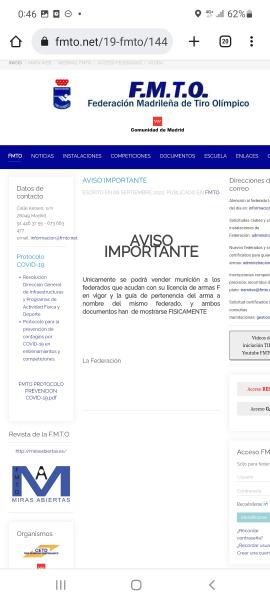

Ojo a lo publicado en la web de la FMTO el 8 de septiembre, muy poco después de lo que aquí se comentaba
Unicamente se podrá vender munición a los federados que acudan con su licencia de armas F en vigor y la guía de pertenencia del arma a nombre del mismo federado, y ambos documentos han de mostrarse FISICAMENTE

Fulminante escribió:Ojo a lo publicado en la web de la FMTO el 8 de septiembre, muy poco después de lo que aquí se comentaba
:zombie2: :zombie2: :zombie2:
Así es.
En febrero de este año hice una cesión de arma a mi hijo y pudo comprar munición a su nombre entregando el documento de cesión (lo que, de paso, le cuenta como actividad deportiva para revalidar la licencia en el futuro si siguiera en 3ª categoría).
Antes de ayer ya no pudo ser y la tuve que comprar como si fuera para mi, porque habían recibido una Circular de la Guardia Civil para que ya no se hiciera como antes.
Entonces, ¿para que vale la cesión si hay que acompañar al que cedes el arma a comprar munición? ¿Y si vives en distinto lugar o no puedes acompañarle?
Creo que esa circular inválida “de facto” la utilidad del documento de cesión y, al ir en contra del reglamento, debería ser declarada nula.
Si alguien conoce la circular en cuestión, ¿nos podría ilustrar sobre el tema?
Gracias y saludos.

Mensajepor Fulminante » 17 Sep 2022 00:49
topp escribió:Creo que lo hacen porque muchos se federan sacan la F y tiran de gorra sin tener pistola ni caja fuerte, me da la sensacion que los tiros igual vienen de la ICAE, como justifica un tirador de tercera o de segunda sus tiradas y ascensos correctos sin tener pistola propia guiada... Es una suposicion pero no me extrañaria si lo han puesto lo de la FMTO igual es por un toque de la ICAE. Quien sale perjudicada es la FMTO vendera menos municion y menos tiradores federados, hay muchos que no pueden hacer frente al desembolso economico o por otras causas.. Otra cosa es que sea una Newsfake. :birra^: de todas formas cusndo vaya ya preguntare por ayi..
De fake news nada.... https://fmto.net/19-fmto/1447-aviso-importante

Eso no demuestra que detrás esté la icae, no sería la primera vez que ocurre, que se escudan en una supuesta circular; De hecho no ponen en ese aviso nada que haga referencia a la causa.
Si fuese por orden de la icae, qué inconveniente habría en decirlo, y más aun, en poner copia en la pecera para que todos la vean.
Como siempre, los unos por loa otroas, la casa sin barrer.

Mensajepor Chemi _Refogs » 11 Dic 2022 01:40
Chinchu escribió:Eso no demuestra que detrás esté la icae, no sería la primera vez que ocurre, que se escudan en una supuesta circular; De hecho no ponen en ese aviso nada que haga referencia a la causa.
Buenas, Chinchu y demás compañeros:
Pues acabo de retirar mis renovaciones de licencia de la Intervención de Madrid y he aprovechado para preguntar por el tema.
Resulta que NO es un tema de la FMTO, sino que se ha cambiado la forma de actuar (obligar a actuar, más bien) por parte de la guardia civil porque antes “no se hacía bien”. De hecho, me han comentado que multaron a varias armerías por vender munición a personas con el documento de cesión.
¿Cual es la solución si no acompaña el cedente al que se le cede el arma? Pues el titular compra la munición necesaria y se la da al que se la cede junto con el arma y el documento. Parece ser, pues, que esto es una excepción a la prohibición de ceder munición.
No he preguntado en qué circular aparece eso porque no caí pero la cosa es como me la han contado y así la he contado yo...
Si alguien pregunta en otra Intervención y le dicen algo distinto, agradeceríamos lo comentase.
Saludos cordiales. :birra^:
