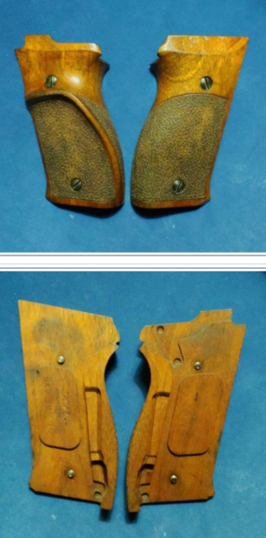

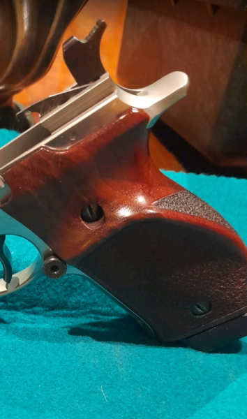

Tengo una Smith & Wesson 5906 target champion 6 pulgadas del perfirmance center.
Se debe tratar de algún modelo raro ya que según tengo entendido de serie venía con una cacha Nill. Entiendo que el objetivo del equipo son las competiciones americanas a 50 yardas. El reglamento es distinto al reglamento de 9mm de precisión que tenemos aquí (no sujeto a ISSF).
La cacha cuenta con apoyo pulgar. La pregunta es si en vuestra opinión respeta o no la norma española
Un saludo y gracias.

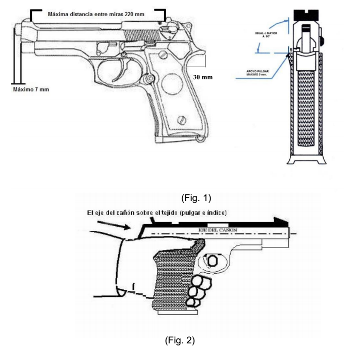

Del Reglamento Técnico Oficial de Pistola 9 mm:
4.7 EMPUÑADURA:
4.7.1 No se permite el uso de empuñaduras anatómicas, ni interdigitales, solamente se autoriza el uso de cachas de goma o material antideslizante similar “Original”, sin apoyo fijo o regulable en la parte inferior de la mano.
4.7.2 Está permitido solo un apoyo del pulgar que no sobrepase los 5 (cinco) milímetros y no tenga un ángulo menor de 90º. (Fig. 1). No afecta a la aleta del seguro.
4.7.3 La línea del centro del eje del cañón debe pasar por encima de la membrana interdigital (entre el pulgar e índice) cuando la pistola es sostenida en la posición normal de tiro. (Fig. 2)
4.7.4 No se permite ninguna prolongación (seguro extendido o rabera) envolvente o con curva descendente.
4.7.5 La parte trasera del marco o empuñadura, que descansa en la parte superior de la mano entre pulgar e índice no debe ser mayor de 30mm (Solo se tendrá en cuenta la parte que apoya en la membrana, no el largo total de la pieza si esta no apoya en dicha zona). Esta distancia se mide en ángulo recto desde la extensión de la línea del eje del cañón. (Fig. 1)
Si la altura del apoyo del pulgar supera los 5 mm no se puede usar.

Mucha gracias por la respuesta.
Dos cosas:
Entiendo que los 5 mm a contar desde el armazón de la pistola.
El apoyo del dedo se podría lijar hasta los 5mm o no se pueden modificar?
Dos cosas:
Re: Es legal esta cacha en competición 9 mm precisión?
De la misma fuente:
4.4 Está prohibido alterar la forma original exterior del arma, esta prohibición se refiere a formas y dimensiones originales, y no al aspecto, ya sea color, terminación superficial del materia original de fábrica etc.
La respuesta a la primera cuestión es afirmativa, la segunda, como puedes leer negativa (aunque muy .... tiene que ser el árbitro para aplicarte ese artículo por limar el apoyo, ya que lo que consigues es eliminar una ventaja)

Y por si alguien no lo tiene
