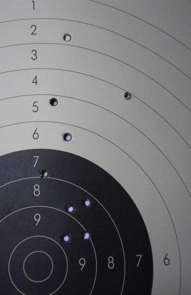

Hola, hoy he estado ajustando un visor Ncstar6-24x50AO que le he puesto a mi Mosin Nagant 91/30 en una montura PE, encima de la recámara...encima de una mesa y con el rifle (casi fijo...ya sabeis los pepinazos que pega...) sujeto a un soporte cadwell, munición Seller and Bellot y una distancia de 70 metros...le he puesto el colimador y he intentado llevar la cruceta del visor lo más cerca posible, pero me he encontrado con el problema de que el ajuste del alza (UP) no me daba más, o sea lo he puesto al máximo y no llegaba a situar bien la cruceta...todos los tiros se me iban a la derecha y altos; como veis en la diana...es el segundo visor que pruebo y me hace lo mismo que el otro...¿qué hago mal? ¿los visores modernos no le van al Mosin?...gracias por vuestros consejos...

Si no te he entendido mal, estás girando la torreta de altura en dirección UP hasta su máximo.
Para que los disparos bajen, tienes que girar en dirección DOWN.
Aunque en el colimador, la cruz hará todo lo contrario. Si giras en dirección UP, verás que la cruz baja con respecto a las marcas del colimador y viceversa.
Si no es esto, es que te he entendido mal

Exacto compañero, olvida el colimador pon un blanco a 25 metros, saca el cerrojo y que el fusil este los mas quieto posible, apunta con el cañón y trata de fijar el centro del blanco, luego sin mover nada mira por la mira (valga la redundancia) si la mira quedo arriba a la derecha, lo unico que debes hacer es darle DOWN y LEFT hasta que el centro del retículo quede en el mismo lugar que lo que ves por el cañón. cuando lo tengas bien centrado en deriva, dale 1 minuto de angulo en altura, pon un blanco a 100 metros y termina la regulación con un par de tiros y listo.
Saludos buenos tiros, y sino aquí estamos.

Es un buen sistema para rifles de cerrojo.
Si no es así, practica el sistema de "llevar la cruz al agujero":
Fijas firmemente el rifle, haces un disparo a 100 metros o a los que vayas a ajustar el visor y asegurándote de que sigues apuntando al centro del blanco y sin mover absolutamente nada el rifle, mueves las torretas hasta que la cruz se sobreponga al agujero (para esto es necesario que el visor tenga los aumentos suficientes para poder ver ese agujero).
Se hace mejor con un "secretario" que, con extremo cuidado de no moverte, gire la torreta mientras mantienes centrado el blanco.
Cuando cruz de la retícula y agujero se sobrepongan, el visor quedará casado con el lugar al que el rifle dirige sus balas.
Luego pones el colimador y tomas nota del ajuste para que en futuras ocasiones puedas asegurarte de que sigue centrado sin necesidad de disparar.

Igual contar los clicks es un coñazo. Por el método espejo lo podría hacer más rápido.
Pero vamos, que para empezar yo no me fiaría del colimador; como no sea muy bueno, te puede dar una medida distinta cada vez.
Es que no creo que a 70 metros se le hayan acabado los clicks.
De verdad que para no complicarse la vida, lo más fácil es llevar la cruz al agujero y si no se puede, entonces ya hablamos de permutar anillas, calzar bases o cambiarlas.
