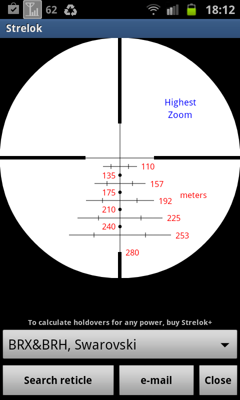

Hola.Yo,en tú caso,me haría con un temetro y un visor que tenga reticula tipo mil-dot;no tiene porque ser con torretas
balisticas.
Después,con un programa balistico(el Strelok te lo puedes descargar en el móvil)puedes llegar a calcular las distancias en las cuales hacen blanco lo distintos "mil"de la reticula.
Localizar el corzo,medir distancia y usar la reticula mil- dot de forma adecuada.
Un ejemplo de reticula calculada con el Strelok.
La reticula del Swarovski que tienes ojeado está en el Strelok .
Las cifras están calculadas para un rifle de avancarga con muy poca rasante.
balisticas.

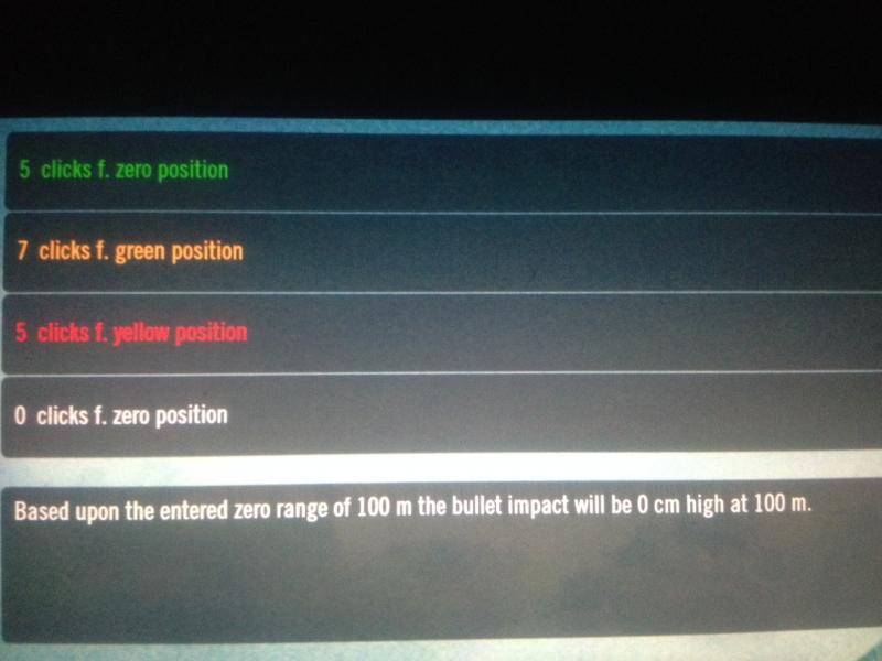

Hola, también tienes un calculador balístico de Swarovski, hay una app y es muy facil de usar. Yo tengo un Z6 2-12x50 con reticula 4A-300 y por ahora no me ha hecho falta la torreta con esta app, pero es algo que tengo en mente poner, también los tiros donde cazo son largos la mayoría. Un saludo y ya nos cuentas que tal si la pones.
https://ballisticprograms.swarovskioptik ... up/init/en
¿ Y cómo narices se utiliza el programa balistico de Swarovsky " on line", porque yo por más que intento ver en la web el funcionamiento de la torreta balística en relación con los calibres, no me aclaro, máxime estando en el idiomen of the caballen

Por cierto he metido los datos en el Programa de swarovski, me ha dado esa tabla...
Que significa la "f "???? Los clics que indica es a partir de la posición anterior verdad?
Primero poniendo a 0a 100m,luego verde,amarillo y rojo no?

Supongo que significa "from" (desde)
En el ajuste a 100 metros son, lógicamente, 0 clicks desde la posición 0. Los siguientes, te indica el número de clicks desde la posición anterior.
