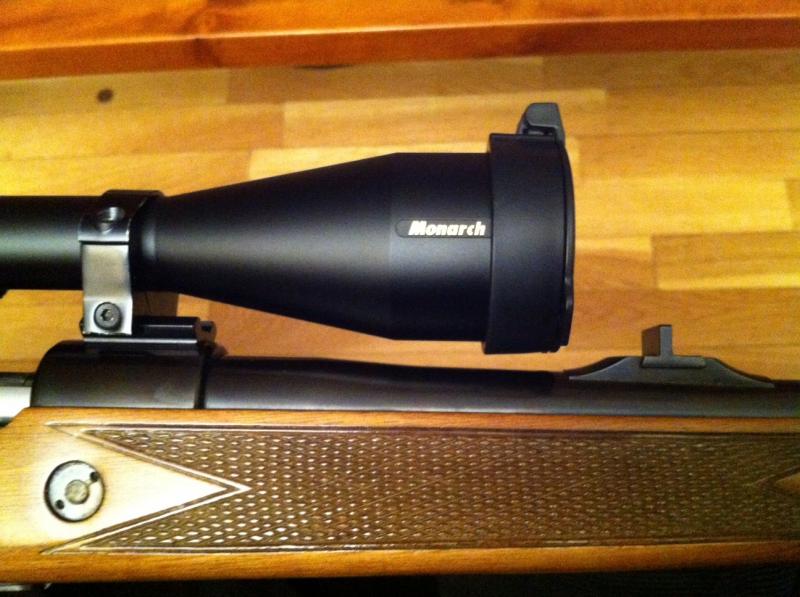

En el C-75 con alza de librillo yo llevaba las warne de dos piezas y se veía perfectamente el alza al desmontar el visor.
Este era:
eso si, el alza ese era una castaña muy castañera.
Este era:

Aprovechando que un compañero tiene puesto a la venta un rifle identico al de mi amigo (os adjunto el enlace del anuncio), en la primera foto podreis ver el tipo de alza que intento explicar.
Pues bien el asunto es que, segun me indica este amigo, no localiza una base de montura que no sobrepase en altura al alza que menos altura tiene que es la que marca 100 metros, es decir, cuando el quiera utilizar el rifle sin el visor la altura de la base de la montura no debe de sobrepasar la altura de tiro del alza mas baja que es la que marca los 100 metros.
Espero haberme explicado mejor en esta ocasión.

Si yo te entiendo desde el principio y la única solución es elevar el alza.
La de librillo va fijada con rampas pero aún así la de 100 metros se queda baja y una base de lo más normal y más bajo como la dos piezas de Warne o de Weaver tapan el alza.
Lo más bajo que conozco (anillas directas a las roscas) va fijo, así que tampoco soluciona el tema.
No creo que levantar el alza tenga que costar mucho.
Como ves, el alza de tablón sí asoma por encima de las bases.

Kempka escribió:En el C-75 con alza de librillo yo llevaba las warne de dos piezas y se veía perfectamente el alza al desmontar el visor.
Es distinto Kemp. Esa que muestras creo que es la abatible y Madriles se refiere a las de librillo. Unas hojas las verá y otras no, dependiendo de la altura. Al menos es lo que he entendido.

Tienes razón. Las de librillo son esas de multiples hojas. Es lógico.
