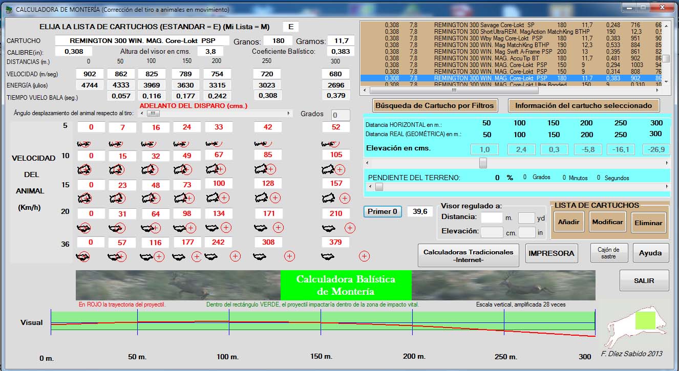

Hola,teniendo ese visor graduado a 50 m,sería bueno darle algunos clis más para subir un poco el Tiro con la idea de tiros en Monteria que podían ser a 30 o 40 metros ke creo ke darían bajos por la bajada de la bala y la separación del visor al cañón ,aunque esta montado a ras de de cañón,como lo veis merecerá hacerlo o es una jilipolles y si es de hacerlo si un cli a 100 m mueve 060c a los 30m cuanto? Una simple regla de 3 ? Grafías

Cada proyectil tiene su trayectoria. Tendrás que dar mas datos.

El rifle es el benellí argo300wm y la bala que uso la remintog Core Log 180g

En un 300 wm, el primer cero se sitúa a 33 metros de la boca de fuego, dependiendo un poco de la altura del visor y otras circustancias, por lo que desde 0 a 220 metros de distancia, mas o menos, el impacto irá en zona vital y no tendrás que preocuparte mas que de apuntar al centro y listo. En batida y a esas distancias, lo principal es acertar, creo que dos o tres centímetros no van a cambiar el resultado final.

Tendrías que buscar la tabla de la balística de la munición que usas.Con eso podrás ir mas acertado, aun que si lo tienes a 50m y disparas a 30m muchas veces es inapreciable y mas para la caza, si fuera para tiros de precisión aun irías fastidiado.

Te lo he puesto con 1 cm. por encima a 50 m.
Hola,teniendo ese visor graduado a 50 m,sería bueno darle algunos clis más para subir un poco el Tiro 50
Supongo que esta es tu bala

Lo de la tabla de Emérito es el dato supremo.
Pero si no quieres complicarte no lo hagas, porque como bien te han explicado y tú mismo intuyes, las variaciones son escasas en disparos cortos, tanto más para un calibre de gran rasante.
Para un 300 WM (qué barbaridad usar un 300 WM para tirar corto :mrgreen: ) lo mejor es ajustar a 150 metros.
Con eso tienes una parábola casi plana entre los 40 y los 150 metros pues la bala alcanza un cenit de poco más de dos centímetros en la distancia intermedia (lo matas igual).
En cuanto al ajuste, sí que te vale una regla de tres, pues a la mitad de distancia, el visor corrige la mitad; o sea que hay que dar el doble de clicks pero según el montaje del visor, todos los cálculos de las tablas oficiales se pueden ir al carajo :lol:

Lo de la tabla de emerito está muy bien,valla virgueria gracias emerito, pero JV donde graduo un rifle a 150m en Málaga? Aquí la la cancha de tiro es de 50 metros además según la tabla si está a cero en 50 lo estaría también a 150 no? Y lo del 300 pues seguramente me equivoque al comprarlo pues las Monteria por esta zona suelen ser tiros cortos y medios. Pero ya es el que tengo aunque creo ,con mi poca experiencia,que aunque sea a 30 metros como le pegue lo deja frito creó que más que el 3006 pues a los dos primeros ke mate el año pasado y únicos en mi vida se quedaron planchaos ,ah digo 3006 porque fueron los dos calibres qu"e me ofrecieron en el corte inglés diciéndome el armero : a ti que te interesa la carne o que no se vallan. y como novato dije pues que no se vallan

Jajajajajaja Vaya vendedores. Para eso te coloca un 9,3x62 con menos retroceso que el 300 WM, la misma energía que el 300 WM, munición más barata y otras ventajas.
Si tu cancha es de 50 metros ya no tienes problemas :mrgreen: Lo marcas a esa distancia y a correr o en todo caso le das un par de clicks más.
