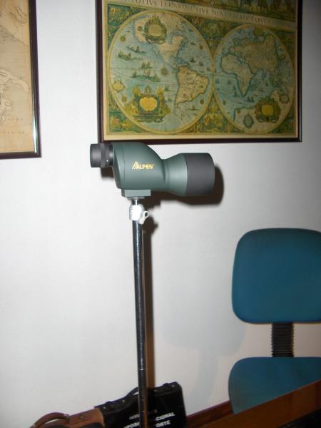

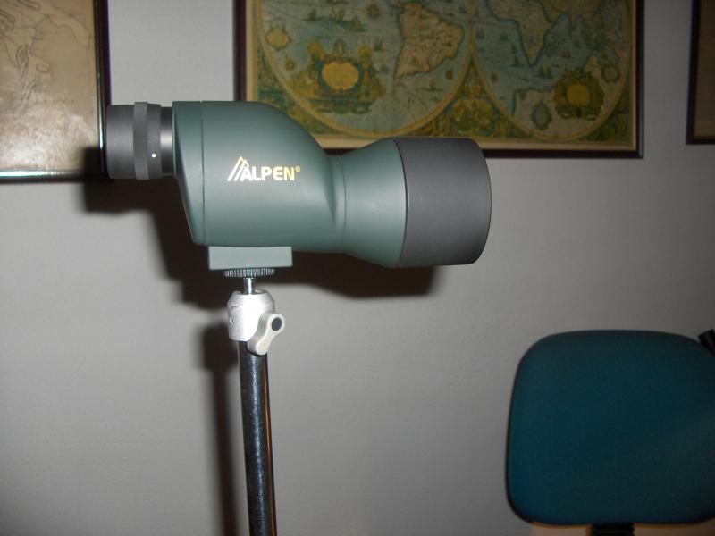

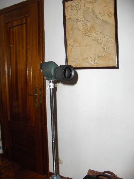

Hola. Quisiera que los entendidos me respondieran a la pregunta siguiente: ¿Cuál de estos tres telescopios cumple mejor su trabajo de ver los impactos del .22 a 50 metros, tirando Pistola Libre un día nublado? (a calidades similares).
a) 20 x 50
b)30-90 x 65
c) 20-60 x 70
Gracias anticipadas.

oslo0901, KAMARA, Kempka, gracias a los tres. Después de leeros, creo que me voy a quedar con el que compré hace poco tiempo: el Alpen de 20x50. Saludos
