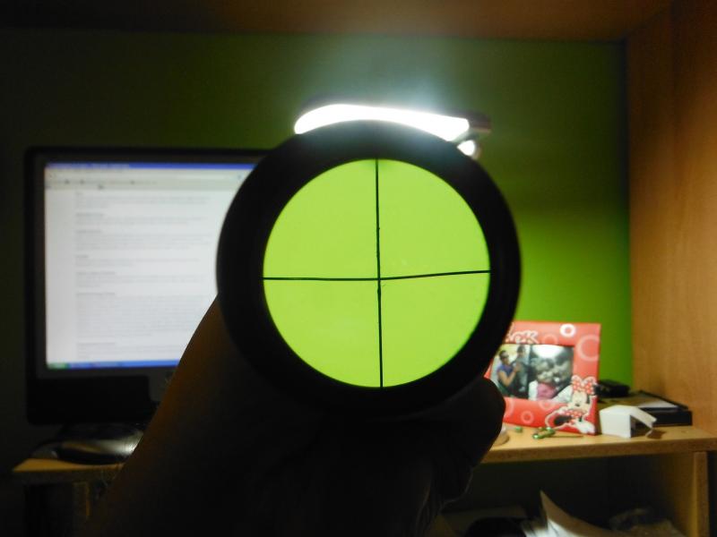

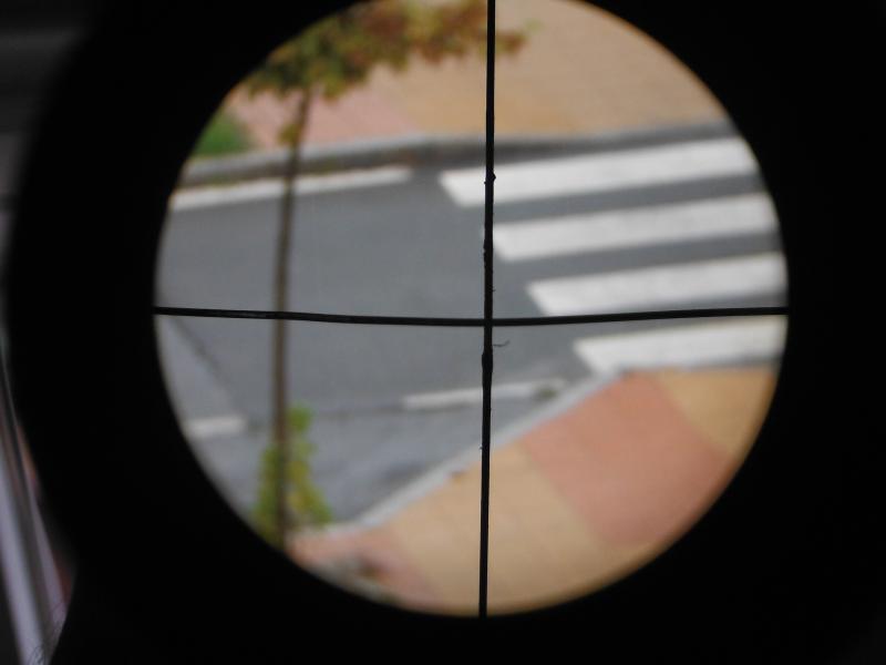

Hola a todos tengo un visor zeiss diavari z 2.5-10x52 de carril, es antiguo, ya que me lo regaló un familiar, y mirando un poco, he visto que la reticula no está totalmente perfilada, y la horizontal me da la sensación de un ligero combeo en el centro. Os pongo una foto a ver si me podeis decir si es algo normal , por la antiguedad o esta roto , o si hay alguna manera de ajustarlo, etc....
no suelo usar visores y no entiendo mucho... gracias a todos.
El visor creo que lleva reticula en primer plano, y al acercarnos a la pieza se ve la reticula mas gruesa y esos "posibles defectos"....

No es normal. Creo que deberías enviarlo a la casa. Seguro que está en garantía.

tal y como se ve en la ultima imagen da la sensacion de que lo han reparado o pintado, ya que se ve como unos fallos en la reticula, como si fuera hebras de pelo algo asi no se si me entendeis, justo por debajo de la cruz en el palo vertical, a mi me da la sensacion como si uvieran reparao la cruceta con un pelo, saludos

Yo tengo ese mismo visor. Los defectos que se ven, son eso, defectos. Alguien a metido mano en el interior de ese visor.
Además esa reticula no es siquiera original, el palo vertical inferior y los horizontales son más gruesos que la cruz y en tu foto todos los trazos tienen el mismo grosor.

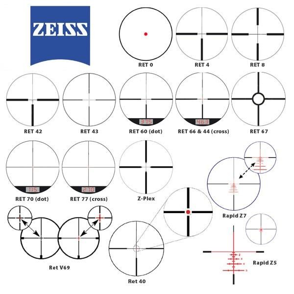

Buenas mira esta es una foto de las retículas zeiss.
Como veras no hay nada que se parezca a esa.La primera foto se supone que seria la de tu visor.
