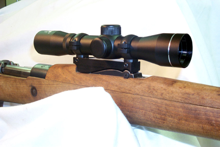

Hola a todos, estoy pensando en sustituir el alza original de mi k98 por una montura tipo picatinny-weaver y ponerle un visor scout (gran distancia al ojo). Mirando por la red he visto el Leapers 1-4x24 Accushot Scout Long Eye Relief. Si alguien lo tiene le estaria muy agradecido que me diera su opinion. Por otra parte, como no lo tengo del todo decido, no descarto ponerle un punto rojo o algun otro visor. Que me aconsejais? Gracias.

Yo te aconsejo algo de más calidad (Nikon) que te dé la distancia al ojo que necesites y una montura de las que se adaptan a la base del alza del K98, que no sé si las conoces.

Hola JV, mi intencion es ponerne una montura que sustituya el alza original (foto) y así siempre lo pudes desmontar y dejarlo en su estado original. Desconozco que Nikon tenga un modelo scout... qual es? Que te parece el Leatherwood larga distancia al ojo 2-7x32? No quiero gastarme demasiado porque para ir a cazar tengo un semi... algo que este bien calidad/precio y que si algun dia me lo llevo de caza me vaya bien.

http://www.burrisoptics.com/scout.html

La cuestión es que hay visores que no se pueden traer por ser de naturaleza "táctica". Los Burris tienen retícula plex y ballistic plex, con lo que CREO no habría problema. Lo puede preguntar allí.
Si lo declara en la aduana (cosa que legalmente debe hacer) le cobrarán, según creo, el 21 % de IVA pero aún así, si compra bien, lo más seguro es que lo consiga más barato que con el precio español... si es que lo encuentras en España.

capblanc escribió:Hola a todos, estoy pensando en sustituir el alza original de mi k98 por una montura tipo picatinny-weaver y ponerle un visor scout (gran distancia al ojo). Mirando por la red he visto el Leapers 1-4x24 Accushot Scout Long Eye Relief. Si alguien lo tiene le estaria muy agradecido que me diera su opinion. Por otra parte, como no lo tengo del todo decido, no descarto ponerle un punto rojo o algun otro visor. Que me aconsejais? Gracias.

El Leatherwood esta muy bien precio calidad.
Como montura una de Sunoptics.
