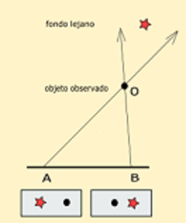

De internet:
La paralaje (del griego παράλλαξις, cambio, diferencia) es la desviación angular de la posición aparente de un objeto, dependiendo del punto de vista elegido.
Como se muestra en el esquema, la posición del objeto observado, en O, varía con la posición del punto de vista, en A o en B, al proyectar O contra un fondo suficientemente distante.
Desde A el objeto observado parece estar a la derecha de la estrella lejana, mientras que desde B se ve a la izquierda de aquélla.
El ángulo AOB es el ángulo de paralaje: ángulo que abarca el segmento AB desde O.

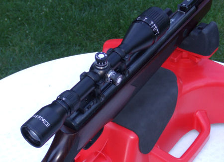

Muy bien ese vídeo Oldu.
Precisamente la gran ruleta que se ve a un lado del visor es para ajustar el paralaje. En carabinas empleadas para tiro de precisión va así de modo que se pueda corregir el paralaje mediante un ajuste rápido, cómodo y exacto.
Esa ruleta mueve una lente interna para que la imagen se enfoque en la retícula.
Muchos visores también tienen esa lente interna movible con una torreta de tamaño mucho más discreto o la típica lente externa en el objetivo.
En cualquier caso llevan su escala graduada y por eso en el caso que comentabais el ajuste puede ser de 10 metros a infinito y así lo indica en el anillo, torreta o campana.
