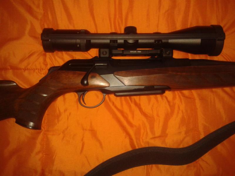

Buenos dias amigos, soy poseedor de un Merkel Helix al cual dispuse unas monturas MakQuick para carril weaver/picatinny, el cual está integrado en la carcasa del rifle, el visor en cuestión era de tubo 30 mm. y campana 56, desde el primer dia creo que es bastante alto comparado con el de amigos mios que tienen monotiros y rifles Sauer que la campana del visor casi roza con el cañón, bueno pues bien, cambié el visor a campana 50 con las mismas monturas y queda pues muy alto para mi gusto, tengo que levantar mucho la cara, mi pregunta es si existe otro tipo de montura que sea válida y quede más baja, no sé si la apel para carril weaver/picatinny, la Sauer Easy queda bajísima en los Sauer, deseo que me ofrezcáis vuestra opinión.
Tened en cuenta que la fotografia están puesras las tapas y parece más bajo.
En las especificaciones de las monturas para el rifle es que el carril es Weaver Standard.

Apel si las hace pero no creo que te baje mucho el visor, mas bajo si quedara el no llevar las regleta.
https://www.borchers.es/caza/ficha.php?c ... =8&id=1297
Luego se pueden poner fijas y hay si podrás poner las monturas mas bajas.

Vamos a ver, según la tabla para un 30 mm. con campana 50, que es mi caso, la de 15 mm. estaría más bajo sin rozar la campana al cañón.

tito81 escribió:Estas dices, no lo sé, si le sirvieran las del Sauer......es un carril Weaver/Picatinny también lo que no sé es si servirán y esas sí que son bajitas.
Hola, las del sauer no te valen porque tienen una anchura especifica para la montura que trae sauer incorporada en el rifle.
Tienes que buscar unas anillas del diametro de tu optica que enganchen directamente en el carril weaver. Creo recordar que habia unas con alturas distintas que quedaban muy bajas, si logro recordar la marca te lo pongo.

Estoy mirando con mi armero las apel para carril Weaver, una pregunta, ¿qué diferencia existe entre carril Weaver y Picatinny?, lo digo porque en las especificaciones del rifle puntualiza carril Weaver Standard, y es que existe en Apel monturas especificas para Weaver y específicas para Picatinny, y no sé si sirven las dos, si solamente vale la Weaver, si vale la Picatinny para carril Weaver o si existe alguna ventaja de poner unas u otras en el carril Weaver....es mi duda.

Tengo entendido que la diferencia es que el carril picatinny tiene las hendiras transversales más anchas que en el weaver, por lo que las anillas diseñadas para carril picantinny solo valen para éste y las diseñadas para carril weaever valen para los dos.

Prueba directamente en sus bases, con anillas Warne QD o bien Leupold QRW. Las dos se fabrican en cuatro medidas de alturas diferentes, bajas, medias, altas y extraaltas, precios sobre 100 euros y además podrás colocar tu visor más atrasado, que en las fotos me parece muy adelantado.

Sabía de las Warne, no de las Leupold que imagino serán de mejor calidad, lo del visor adelantado......me gusta meter la cara y bueno, mido 1,91 m.
