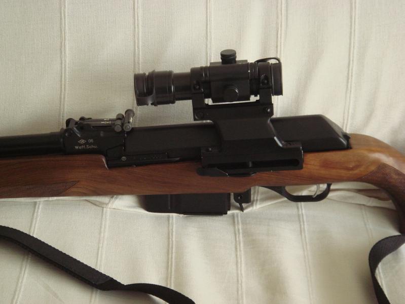

No, no lleva taladros, la montura es lateral, mira como queda con un punto rojo.

Queda un poco... alpinista
; pero bueno, si tu visor es de punto rojo con poca o ninguna ampliación necesitas el magnético de todas todas.

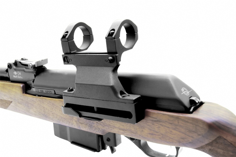

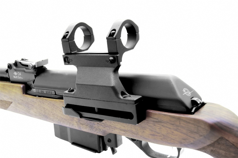

Bueno, la verdad es que con el 1,5-6X42 de Sutter que te he comentado la campana de 42 queda a unos milimetros de la mira trasera, con las tapas que le he puesto hay que colocarlo con cuidado pues toca.
Esta montura queda alta pero se encara bien, está pensada para poder utilizar las miras abiertas aunque con el visor mio esto ya no es posible. a mi me parece muy comada. Y respecto a las vibraciones según el fabricante debe aguantar todo aunque el Molot apenas tiene retroceso.
Creo que me haré con uno, si tengo algún problema en la puesta a tiro (que lo tendré) ya te pediré ayuda y consejo.
