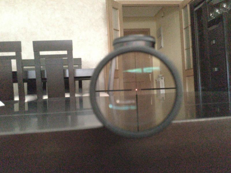

Para tiros hasta 50m tienes opciones muy interesantes en puntos rojos, pero como bien dice Tony_Montana no presentan aumentos. De todas formas, si te sirve de consuelo yo, que tengo buena vista, a 50m no veo el impacto en sí. Veo si la res acusa el tiro, y a veces ni eso.
Sobre puntos rojos sólo te puedo hablar del que tengo montado en una carabina del 44 y poco, ya que todavía no lo he estrenado en campo. En galería a 50 m las sensaciones han sido satisfactorias, pero no es lo mismo disparar a un blanco fijo que a un cochino corriendo entre jaras. A ver si en no mucho puedo confirmar mis primeras sensaciones.
