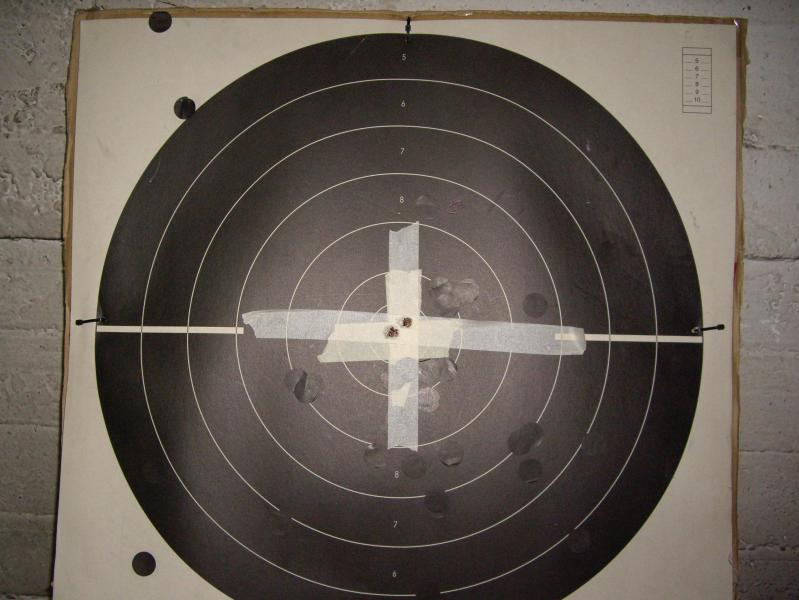

Bueno pues esta mañana aprovechando que tenía que realizar una gestión en un paraje bastante apartado, pero que coincidía con el paso por el lugar donde voy a probar los rifles y sin que sirva de presedente, me lleve todos los apechuques y he comprobado la variación del visor.
Distancia 100 metros, posición con banco de tiro (artesanal) cuerpo en tierra.
1er disparo, bien de dirección pero alto -aproximadamente en la raya del 8-
Corrijo 5 cliks en vertical y he efectuo un disparo, al centro de la diana.
Vuelvo a efectuar otro disparo e igual posición, agrupado junto al anterior.
A 8,47 euros cada bala, creo que suponeis el porque no seguí pegando tiritos.
Os dejo una fotito que ilumina mejor mi explicación.

Se me había olvidado, ahora en casa, he vuelto a poner el colimador, una vez probado a fuego real y efectivamente ha cambiado casi un cuadro en vertical con la posición en que anteriormente se encontraba.
Que lastima que cuando compré este visor, no hubiese esperado un par de meses y haberme comprado el mismo pero con retícula iluminada.
