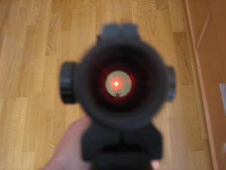

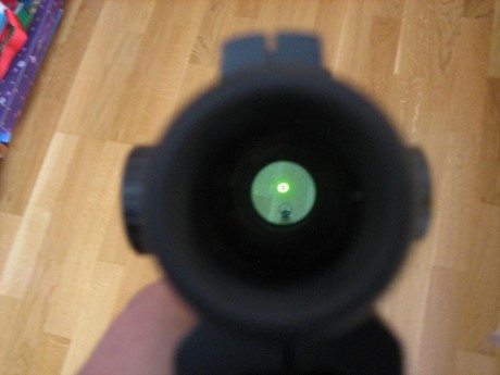

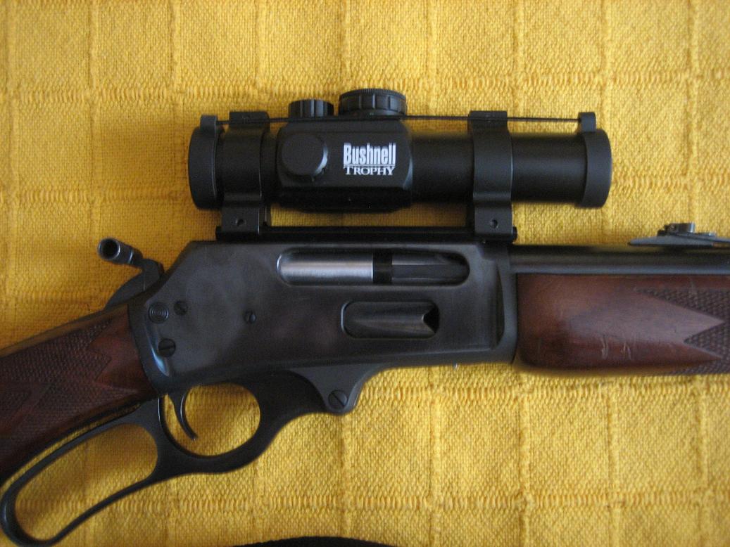

No sé si será mejor un tipo u otro, pero en mi .444 tengo un Bushnell de punto rojo con retículas intercambiables en rojo/verde y me va fenomenal :wink:
Yo tuve la misma duda en su día, igual te ayuda leer el tema que abrí, así como cualquier otro tema relacionado, hay varios abiertos en el foro, usa el buscador :wink:
http://www.armas.es/foros/visores-y-accesorios/duda-entre-opticas-para-un-444-t914449.html?hilit=marlin
hola, tengo un 444 visto y casi apalabrado, pero tiene visor de punto rojo, un bsa, y no se si es mejor 10
hola, tengo un 444 visto y casi apalabrado, pero tiene visor de punto rojo, un bsa, y no se si es mejor 11
Marlin .444b.JPG (24.04 KiB) Visto 1949 veces
hola, tengo un 444 visto y casi apalabrado, pero tiene visor de punto rojo, un bsa, y no se si es mejor 12
Marlin .444c.JPG (24.62 KiB) Visto 1949 veces
