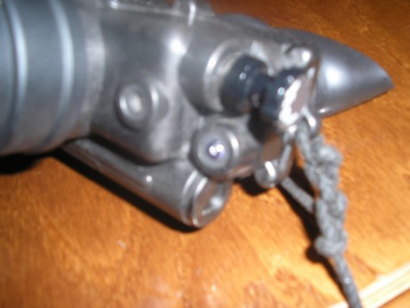

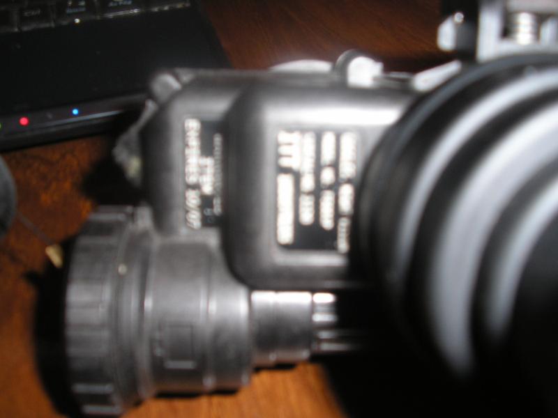

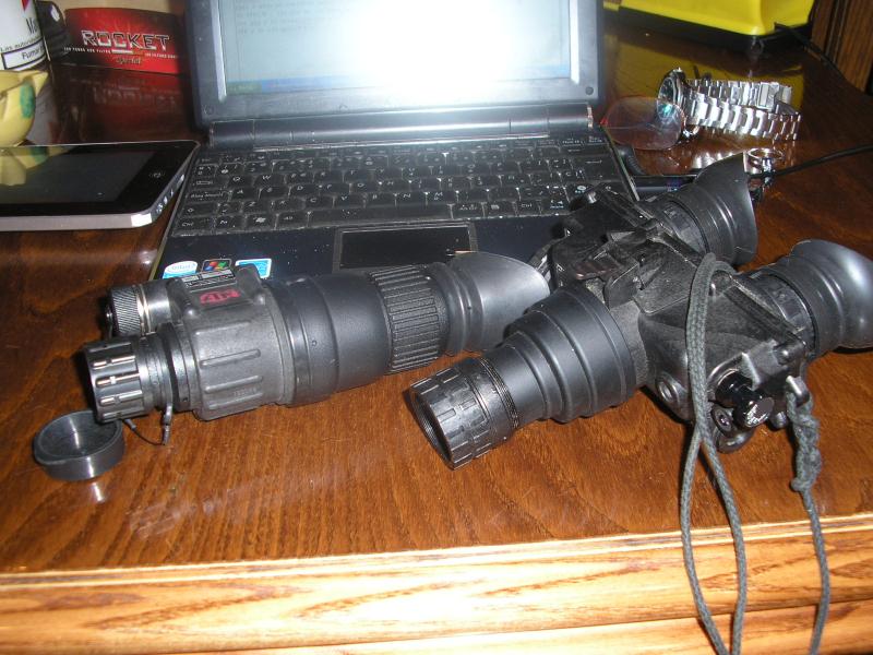

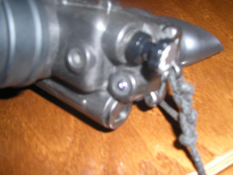

pues muy bien , me acabo de enterar de que estoy loco y de que soy un primo (no si algo de eso ya me lo decia mi mujer)
a lo que vamos , mira yo tengo unas gafas itt de 3ªgeneracion por lo cual segun anteriores comentarios soy un loco (que le vamos a hacer) , por cierto nadie me ha puesto ningun impedimento legal para comprarlas , de echo se venden en España sin ningun requisito legal mas que pagar un buen puñado de euros y dar tu DNI , la vision es dificl de explicar si no se ve por ellas . es como si encendieras la luz , se ve lo que te alcance la vista , yo tengo un adaptador de 5 aumentos , con el logicamente pierden luz pero se sigue viendo en la noche perfectamente , las mias son las usadas por el ejercito americano , por cierto se debieron de equivocar al hacerlas puesto que traen un iluminador infrarojo para situciones de oscuridad total en sitios cerrados , estando al aire libre no es necesario pues la simple luz ambiental por oscuro que esté sirve
tambien tengo un monocular ATN de 2generacion plus , (aqui es cuando soy un primo ), desde luego no es como las de 3ª generacion , pero a mi me sorprendio cuando las vi pues esperab menos , en los extremos de la circunferencia de vision , difumina un poquito mas las lineas que el 3ª pero sin llegar a ser molesto , este viene con un objetivo de 1 aumento y otro de 3 , con el de 3 se ve perfectamente en cualquier noche y se distingue un jabali a distancias de mas de 300 metros , el costo , pues en este caso no me parece nada de otro mundo , algo por encima de los 2000 € , pero si pensamos que unos prismaticos normales de marca ya cuestan entre 1500 y 2000 esto no me parece nada esagerado
lo que si debes de tener en cuenta es que el tubo que les meten tiene una vida caduca , si el aparato es bueno puede superar las 15000 horas de vision , si es malo puede ser que no llegue a las 1000 , un atn te va a dar unos 8000 horas de uso , si piensas que en una noche completa el uso puede ser de 1 hora puesto que lo encenderas para comprobar y volveras a apagar tienes para muchas horas y muchas esperas
a mi no me gustan los que se adactan a las monturas de rifle , pero estos otros aparte de servirte para cazar sirven para muchisimas cosas mas , yo me he divertido como un enano en noches que no tenia sueño o no tenia que hacer , considero que lo que compres por debajo de eso si es tirar el dinero , pero partiendo de un 2ª+ que a dia de hoy ya se puede comprar por poco mas de 2000 € seguro que vas a estar encantado con la compra
