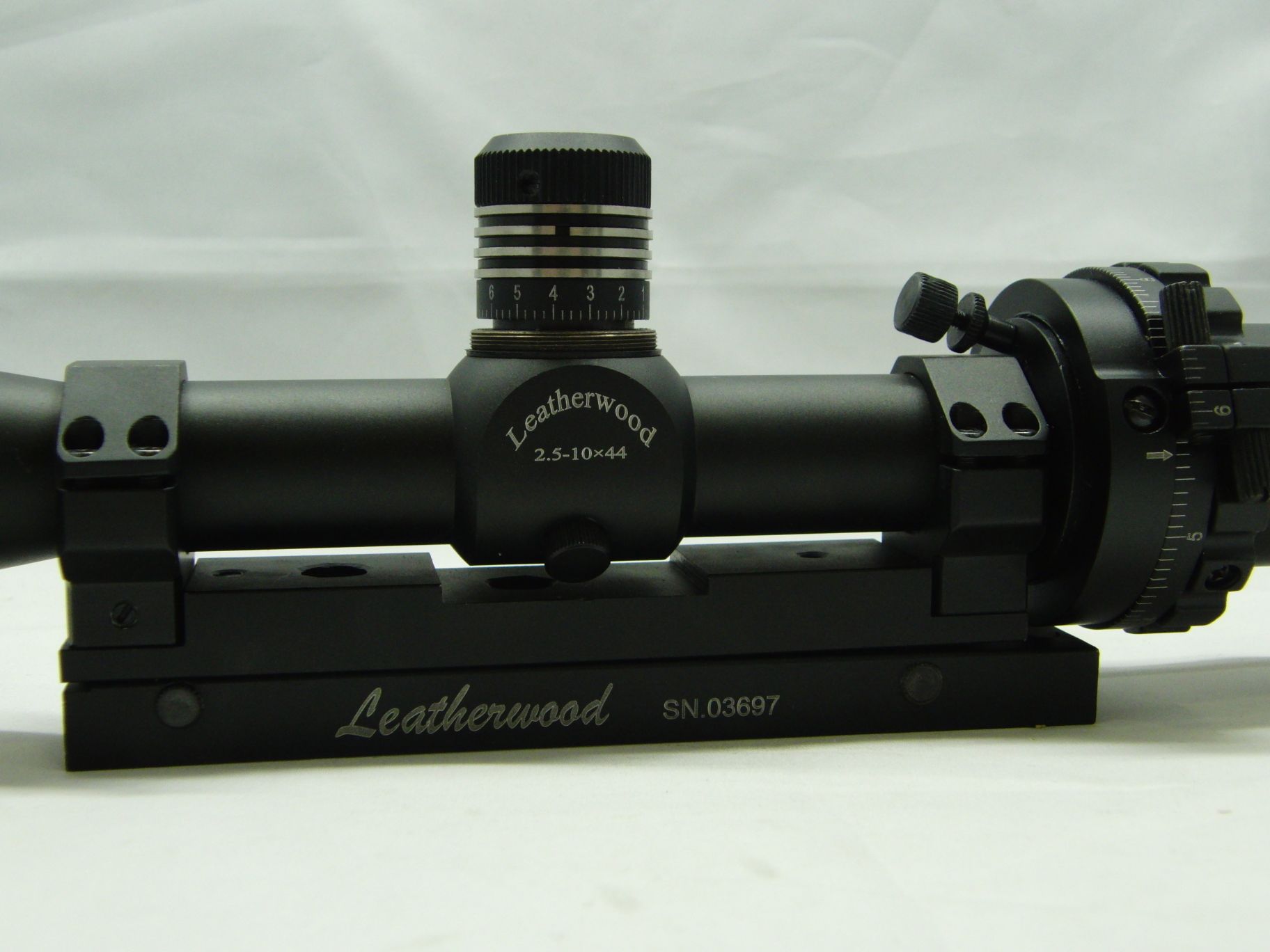

3. Visor Leatherwood ART-1000
Es una mejora del visor original que ya ha sido usado en la guerra de Vietnam con una óptica impresionante. En su día patentado por el Capitán Jim Leatherwood.
Tiene una rueda cortada por proceso CNC de una forma especial para compensar la trayectoria.
El concepto es, con un código de munición de una tabla que viene en las instrucciones, fijas una contra-rueda. La tabla viene desde un .222 hasta un .338 Magnum. Con esta sincronización el visor está adaptado a tu munición.
Ajustas las torretas – además tiene las torretas multi-dial – y listo. Ahora, como mencionaba arriba solo hace falta enfocar un objetivo en tamaño conocido y disparar. Y como el ajuste es automático, ni hace falta que quites el ojo del visor para leer la distancia, ya que la rueda ha hecho esto “subiendo y bajando” la inclinación del visor.

Muchas gracias Ionatin,te diré que yo habia pensado comprar el Camputer Art.M-1000,2,5-10x44,es verdad que sale por el doble de precio y entre 1,5x y 2,5x no hay mucha diferencia,me parece,pero parece un visor mas robusto,es que no quiero volver a comprar a boleo,como se suele decir y el tema de las anillas,pues no sé,creo que dependerá de la montura que ya tengo puesta en mi FN,las que lleva mi visor Roolls son de palometa de quita y pon,,porque no tengo ni idea del nombre,no sé si son RECKANGEL,busco en la Web y no las encuentro,para ver la marca.Muchas gracias.P.D.No puedo subir la foto de la monturas que lleva mi FN,pero en otro post,en compras Premiun,en promociones especiales Blackrecon si se pueden ver.

Estimado torre9mmlargo,
Tenemos varias buenas noticias para ti:
1. Tu montura sirve el 100%.
2. No hace falta que compres anillas, no las necesitas para el visor que has elegido.
El visor Leatherwood ART-1000 lleva una montura especial completa con anillas. Este sistema especial Leatherwood en conjunto es de alta calidad y puede soportar el disparo de calibres hasta el .50BMG.
Además, el visor ya está montado con este sistema especial Leatherwood, ni necesitas montarlo tú. Al contrario, no debes sacarlo nunca de esta montura especial. Cuando te llegue el visor solo necesitarás colocarlo sobre tu montura Weaver / Picantinny y apretar las 2 tuercas de la montura y ¡listo!
3. Nosotros vendemos el visor con el manual en español, algo que es muy importante. Aunque el uso del visor una vez configurado es sencillo, la pre-configuración del sistema balístico mal hecha puede que provocar que el visor no funcione correctamente y hasta destornillar un tornillo erróneo significar enviar el visor a Leatherwood en EE.UU. para que arreglen su sistema de cálculo balístico.

ImagenA los señores de Blackrecon,le pregunto lo siguiente,ésta montura que vosotros mismos venden en la WEB,poneis que vale para el CETME,pues bien mi pregunta es:¿el visor Leatherwood Camputer Art.m-1000 lo podria montar sobre ésta montura?Agradecido de antemano.

Perdón pensé que la habia cargado,bueno les pondré sólo el nombre.MONTURA NCSTAR CON PINZAS HK MP5-G3,Y CETME.

torre9mmlargo escribió:ImagenA los señores de Blackrecon,le pregunto lo siguiente,ésta montura que vosotros mismos venden en la WEB,poneis que vale para el CETME,pues bien mi pregunta es:¿el visor Leatherwood Camputer Art.m-1000 lo podria montar sobre ésta montura?Agradecido de antemano.
SALUDOS P.D.Perdonad mi ignorancia. :apla: :apla:
Efectivamente, el visor Leatherwood Camputer ART M-1000 sí que puede montarse sobre esa montura que muestras. Sobre esa y sobre cualquier otra tipo Weaver / Picatinny.
