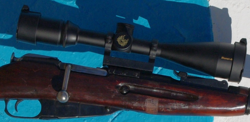

Hola,
Esto de ponerle unas montura a un mosin tiene miga. En el mercado hay algunas opciones que te permiten montar un visor sin necesidad de grandes inversiones de tiempo ni dinero. Aquí te dejo las que yo conozco con su link correspondiente. De todas tienes vídeos en youtube.
- Jmecks Scope Mounts: http://www.jmeckscopemounts.com/
- RockSolid Scope Mounts: http://www.rocksolidind.com/mosin-nagant.html
- UTG Scope Mount: http://www.youtube.com/watch?v=8AWP4_fFIL4&feature=related
- TUT Scope Mount (parecidas a las Jmecks): https://www.youtube.com/watch?v=g2fhJNYPofA
- Mosin Nagant Custom Scope Mounts: https://advancedrifleparts.com/
A parte de éstas están las originales. A la venta, que yo sepa, puedes encontrar las PU y las PE en diámetro original o 1 pulgada. En su día publiqué una entrada sobre el tema. La mayoría de los mosin que se ven – sean sniper o no – llevan las PU. Como a mí esas no me gustaban mucho, me decidí por las PE. Aquí te dejo una foto.
