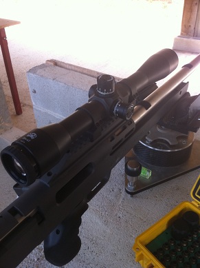

Buenas,
Hoy he probado un visor ior valdada de 36x fijos que me ha dejado colinche.
Se trata de un visor espartano a la vista pero muy efectivo:
Caracteristicas principales:
-36x fijos
-torretas de 1/8"
-reticula muy fina y marcada en moas(para mi lo mejor del visor poque asi evitas corregir y cagarla en medio de una tirada)
-Optica polarizada(está muy bien pero te has de acostumbrar porque los colores no son reales ya que dependiendo de la luz cambia de tonos azulados y amarillos, en cambio tiene un contraste muy bueno permitiendo ver impactos del 222 doblados a 200m.
-vistancia al ojo muy larga(no se, pero al menos 3 cms mas que con el s&bender

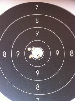

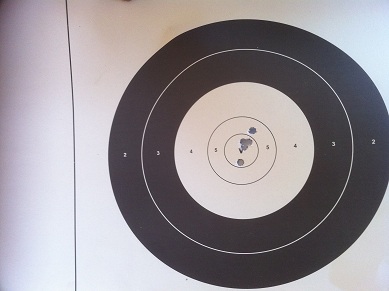

Grupos de 5 tiros a 200mts
Buenas,
Se trata de un visor 10
ior 009.JPG (41.88 KiB) Visto 2829 veces

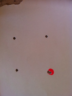

Prueba para ver si conserva el zero dando 3 moas en todas las direcciones hasta volver al origen, pasando la prueba bien(diana a 100 mts)
Buenas,
Se trata de un visor 20
ior 005.JPG (40.99 KiB) Visto 2828 veces

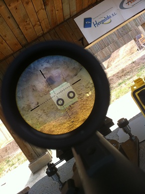

Vista de la reticula:
Buenas,
Se trata de un visor 30
ior 007.JPG (68.34 KiB) Visto 2828 veces
"My biggest fear is that when I die my wife will sell my guns for what I told her I paid for them!"

Es una buena opción siempre que el precio acompañe. Según mi opinion la óptica supera al weaver de 36x y estaría mas o menos como el leupold competition,con una retícula tan fina como la target dot de leopold pero con escala en moas en la misma retícula.
Otra ventaja es que el eje axial del visor en lugar de estar centrado con 20 moas arriba y abajo, esta descentrado dejando 10 moas arriba y 30 moas abajo pudiendo montarlo en una base sin inclinación y quedando muchos clicks para abajo.
Todo lo dicho es solo una opinión sin ningún interés mas que informar a algunos compañeros que me preguntaron por este visor.

La reticula es impresionante, de lo mejor q he visto para la F !!!!!
Has probado si las marcas de la reticula coinciden con los quick?
Ahora solo falta el precio!!!!
Gracias Jordi

Las marcas de la reticula van "clavadas" no se si se aprecia en la foto pero a través del visor apuntando a la diana de minif-class se tapavan las lineas de la diana con las del visor

jordi2 escribió:Vista de la reticula:
Hola compadre, ¿a que distancia está la diana que enfoca el visor???
:birra^:
jordi2
Mensajes: 620
Registrado: 14 Sep 2006 06:01
Re: IOR VALDADA 36x
Mensajepor jordi2 » 05 Jul 2011 07:44
a 200 metros,
un saludo
