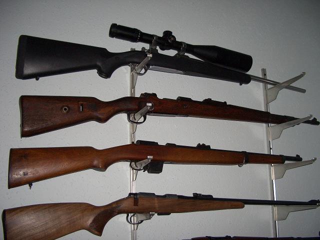

El rifle es un Ruger M77 Mark 2 del 308W y se puede ver la foto de como está situado el visor. es el rifle de la parte superior

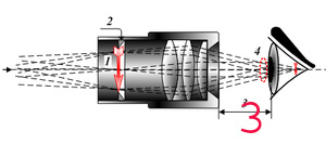

Como te han explicado, la distancia entre el ojo y la lente ocular, que los ingleses llaman "eye relief" la dá el fabricante del visor. Es la única con la que se ve bien. En la imagen que te adjunto le he puesto en rojo un 3.
Cuando yo encaraba el rifle tenía que hacer un movimiento para acercar la cara al visor, y al no poder echar mas atrás el visor tuve que cortar la culata. Ahora encaro perfectamente, tengo la culata a la medida del brazo y el visor a la distancia correcta.
