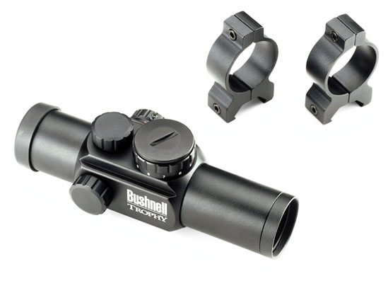

Mensajepor JERICO » 29 Mar 2011 17:30

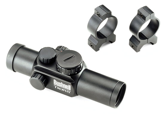

Hola ionatin, ¿qué tal le iría éste?

Si las anillas son fuertes,me parece que como un guante.Marca de prestigio y archiprovada,buena relacion calidad precio,170 grs,4 reticulas,y lo tienes en punto rojo solo y ,rojo y verde.El verde con poca luz puede ser interesante.Me gusta.Hay otro que me gusta que es el censurada por spam rg duo tac 1x30,cuesta la mitad que este y no lleva anillas.La marca lo anuncia que aguanta todos los calibres.Tiene 6 intensidades de punto, en rojo y verde.Lo que no me gusta es su aspecto tactico en tu rifle.Me quedaria con el primero,me da mas confianza la marca y esteticamente queda mejor.Un saludo.

ionatin escribió:Si las anillas son fuertes,me parece que como un guante.Marca de prestigio y archiprovada,buena relacion calidad precio,170 grs,4 reticulas,y lo tienes en punto rojo solo y ,rojo y verde.El verde con poca luz puede ser interesante.Me gusta.Hay otro que me gusta que es el censurada por spam rg duo tac 1x30,cuesta la mitad que este y no lleva anillas.La marca lo anuncia que aguanta todos los calibres.Tiene 6 intensidades de punto, en rojo y verde.Lo que no me gusta es su aspecto tactico en tu rifle.Me quedaria con el primero,me da mas confianza la marca y esteticamente queda mejor.Un saludo.
Pues me parece que va a sere éste, con retícula en rojo/verde :lol: :wink:
El censurada por spam quedaría bien en un Ar-15, en el Marlin "cantaría" mucho :roll:

Mensajepor JERICO » 19 Abr 2011 14:01
Pues ya está decidido y encargado el Bushnell :lol:

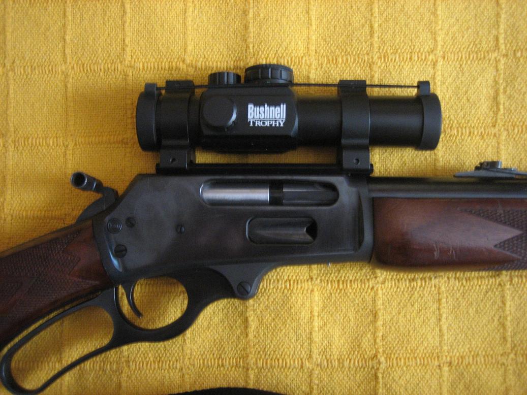

Mensajepor JERICO » 12 Jun 2011 19:16
Ya está colocado y centrado, ahora a esperar a las batidas de otoño, si no lo estreno antes en alguna espera. :lol: :lol: :lol: :wink:

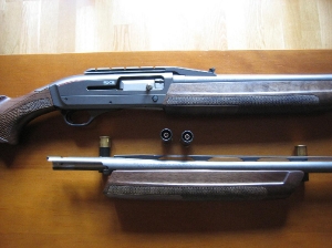

Emerito escribió:Ya, pero hay que ponerle el carril Weaver o Picatinny, es que me había hecho ilusiones con el Blaser.
A no ser de que lleve el carril integrado en la carcasa, hay que ponerlo: Algunos modelos lo llevan, por ejemplo el cañón estriado de la escopeta Winchester SX3, te pongo una foto de la mía para que lo veas :wink:
