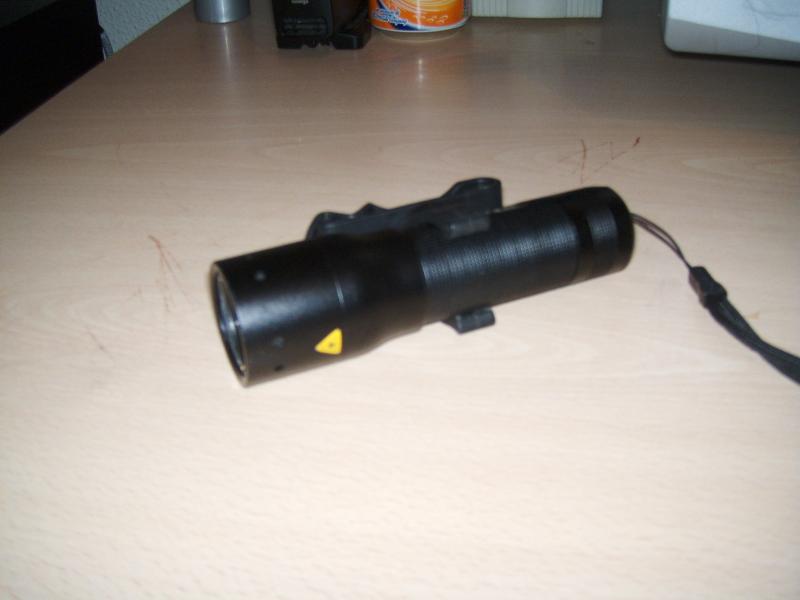

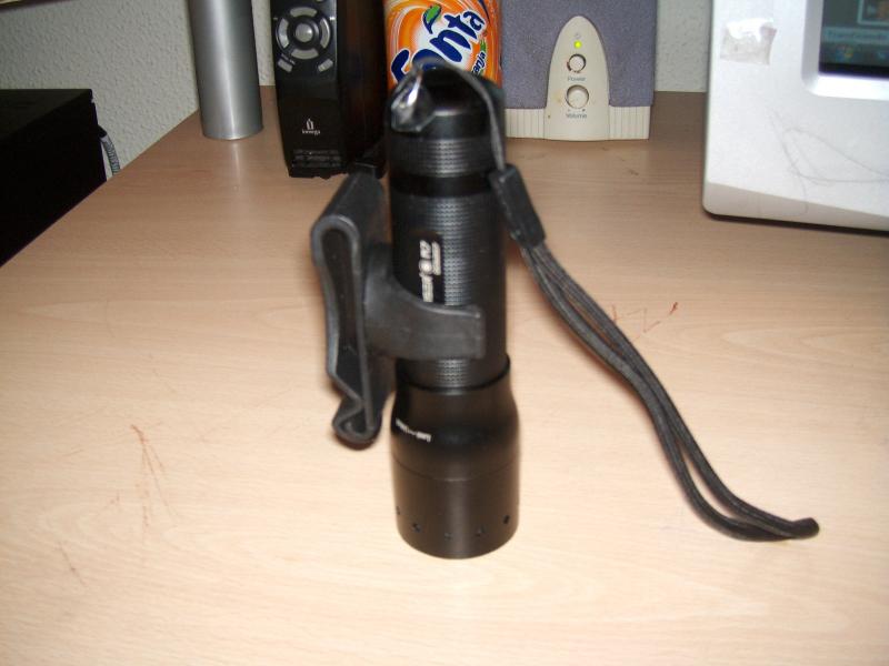

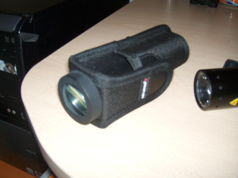

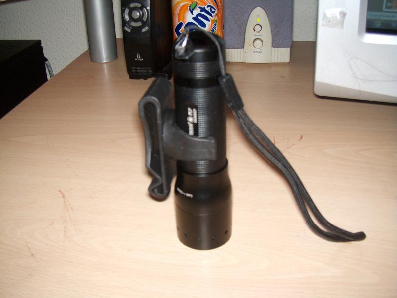

Hola.
Venga unas fotos de la mia.¿No te importa compañero??.

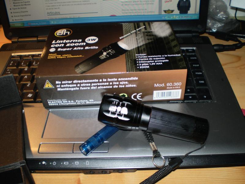

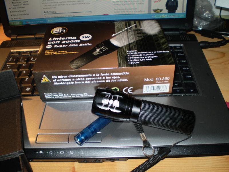

Siempre he tenido linternar curiosas, pa enredar que he sido muy enrea de chaval !! aunque no he enfocao nunca con laser a la peña.. eso no :x :x
Tengo 2 Solitaire de maglite, una MINIMAGLITE, otra tactica con filtros, una grande para apagones, otra en el coche multiple..
Esta la gane en una tirada en Burgos, es una pasada con zoom, y 100 metros de alcance, en una habitacion mediana a oscuras, es capaz de iluminar, como para leer un libro. Pasote de lumenes
Aqui, descansando sobre una de las solitaire
