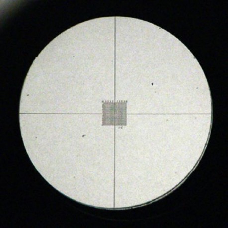

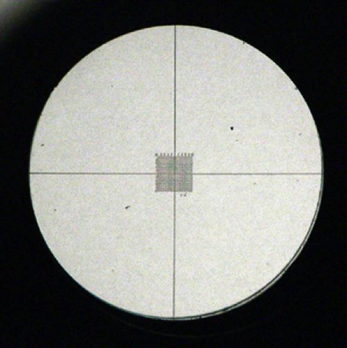

A ver. Te pongo foto de la retícula de mi colimador vista a ojo limpio (sin ampliación) y me dices a ver cómo vas a ajustar así.

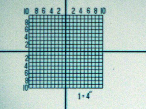

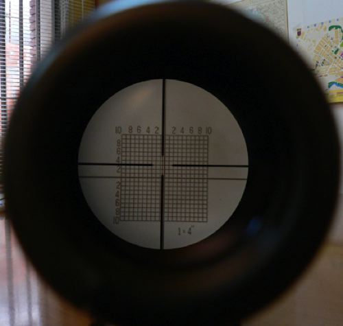

Esto ya es otra cosa, a que sí?
Ignoro si ese colimador lleva como accesorio una lente para ver la retícula más grande... Si no es así, ya me dirás cómo vas a ver tus ajustes con precisión... Y si la retícula es mucho más grande, se pierde el efecto de precisión.
