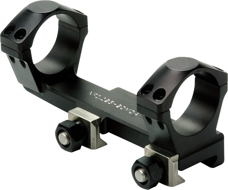

Bueno, el tema es que he comprado un nightforce. Lo he calibrado a 100 Metros y el caso es que el corrector para la vertical se queda a unos 36 moa clics de 47 que tiene, es decir, que para corregir un tiro a 300 metros tengo que añadirle unos 21 clicks y solo me quedan 11. (teniendo en cuenta que cada click es 0.25 moa o lo que es lo mismo 1/4 de moa).
Las monturas son las warne tactical de 8 tornillos. Las he montado, apretando primero los tornillos de abajo y luego los de arriba. Que creo que en teoria se montan asi. QUE SOLUCION HAY?? Tengo que aflojar la montura delantera y luego apretarla empezando por arriba?? tengo que hacer eso con ambas? o que otra solucion hay.
Y una pequeña duda, que es la distancia: sight height. He mirado por ahi y no me ha kedado muy claro, la altura entre el centro del visor al centro del cañon?
Muchas gracias. A ver si tengo suerte y me dais la solucion, para calibrarlo este jueves.

por lo que comentas quiza la base rail que montas es de zero moa asi que yo tu pondria un rail de 20 moa (estos railes tienen una inclinacion para que los tiros a larga distancia no te quedes sin regulación).
te comento esto por que yo uso un rail zero moa en mi rem 700 police con la base anilla de accuray para mi visor S&B que tenia el mismo proble que estás comentado aquí, la solucion de esa meterle una base o en su defecto una base anillos con la inclinacion correspondiente en mi caso son 28 moa pues la que me recomendaba el fabricante accuracy para el visor S&B 10x42 PMII y problema solucionado, el apriete de los tornillos de los anillos te recomiendo que lo hagas con llave dinamometrica consultando al fabricante de la tensión adecuada.

de que rifle estamos hablando?ahora mismo me suena los steyr tactical y los tikka si el rail es de serie o mecanizado sobre la propia accion tendras que buscar otro sistema , como las anillas base de accuracy que esas las hay con varias inclinaciones;
- 18’ forward angle cal .338 Lapua
- 28’ forward angle .308”
- 45' forward angle (5-25 x 56)
- 18' forward angle 30mm diameter for Picatinny
te paso una excelente web donde te podran aconsejar y donde yo compré las anillas-bases de accuracy.también disponen de la llave dinamométrica ajustable para anillas,bases y acción del rifle.
un saludo
yo les he comprado y son muy recomendables
http://www.sportingservices.co.uk/accessories.asp

ok si es dificil que te llegue a tiempo lo bueno de la base NF es que parece ser de acero la de accuracy es cojonuda pero es aluminio y hay que ponerle insertos pues es para tubo de 35mm asi que se le sumaria lo que sale esos insertos creo que eran 35 libras en uk, la base de 28 moa es la que me recomendó para mi visor que es un Schmidt & Bender 10x42 PMII con torretas de compesación de caida BDC de accuracy para el calibre 308w con puntas match de 168grs.
yo estare con un remintom police con culata accuracy plegable color verde
de todas maneras creo que con esa base de 20 moa te sobra tu visor es de 1/4 moa de ajuste no es así? el mio corrige en cms un clik 1cm a 100mtrs.es mas táctico mas rápido de corregir a todo tipo de distancias pero menos preciso en las correciones.

Si, la verdad que que un poco lioso, pero no se si el mio un click tb es un centimetro. No recuerdo si lo lei, luego lo miro.
Me traerian el soporte de nigthforce desde alemania para el jueves, me saldrian los portes a 150 dolares por las prisas, aun con esas, es mas economico que comprarlo en españa... no lo puedo entender. Pero bueno.
ahora por lo que he leido hay dos alturas, alta y extra alta. La alta son de 2,86cm y la extra alta es de 3,21cm.
Creo que con la de 2,86 me vale, pero es que no se desde donde miden esa medida. Las warne tactical que tengo son las extra altas y tienen nada mas que 1,5cm del rail picantini a la base del visor.

la altura del soporte es para evitar que la campana delantera del visor toque con el cañon lo mejor que envies un email al fabricante NF le dices el visor que tienes el modelo de rifle y consultas que base es la mas adecuada ten encuenta que a mas alto se pierde más regulacion en el visor.

VBull escribió:Hola blackrifle, de veras que lamento no haber encontrado donde dice que el carril picatinny para el visor en el SSG08 viene mecanizado en la acción antes de soltar mi perorata anterior. Ha sido sin duda un error imperdonable chequear la web del fabricante sin dar con ese dato así como descargarme el manual del rifle y no dar tampoco con ese dato, por lo que a la vista de los orificios que presenta el picatinny de las fotos he asumido erróneamente que va superpuesto y no integrado, craso error sin duda.
¿Serías por favor tan amable de indicarme dónde lo pone porque sigo sin encontrarlo?.
Muchas gracias y saludos.
efectivamente compañero al ver unas fotos y el comentario del compañero que usa ese rifle pensé erroamente que era un concepto similar al tikka t3 para muestra la pagina 72 de este manual en pdf.
curiosamente después de investigar un poco por la red no hay railes en el mercado (almenos por ahora) es raro que el fabricante no comente nada de este importante asunto ni oferte otros con distinta inclinacion, es de suponer que el asusto se arreglaría con anillas bases como las que ofrecen accuracy o NF.
un saludo
http://www.steyr-mannlicher.com/index.php?eID=tx_nawsecuredl&u=0&file=fileadmin/content_mannlicher.com/Downloads/Downloads_Deutsch/Betriebsanleitungen/STEYR_SSG_08.pdf&t=1268861166&hash=9c0097110aef74dce5ad0e889a0f4b2f
Re: Calibrar visor NF.... tengo problemas ...
Entiendo de tus palabras que el carril va atornillado y por tanto puede estar montado al revés. Dice una ley de Murphy que si algo puede ir mal seguro que irá mal.
Yo me miraría primero que la parte trasera del carril es más "gordita" que la delantera, como 1.2 milímetros (20MOA) más alta, antes de meter más pasta en cahivaches extraños, muy caros y muy bonitos, pero que normalmente no hacen falta.
Los felices usuarios de aquella partida de aparatos del .50 que mencionaba al principio le dieron la vuelta a sus picatinny y tan contentos.
