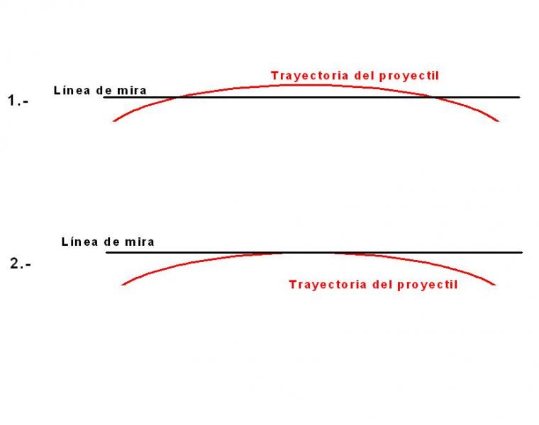

Una imagen, o dos, vale más que mil palabras:
Al centrar un visor hay que hacer coincidir la línea de mira con el punto álgido de la parábola que describe el proyectil en su vuelo, de otro modo nos volveremos locos al subir o bajar clicks con arreglo a tablas balísticas y comprobar que esas tablas no valen para nada pues nuestros impactos van a otro sitio distinto del esperado. Pero no es por las tablas, es porque hemos centrado el visor como en la figura 1.-
Si centramos el visor como en la figura 2.- cualquier tabla balística por sencilla que sea nos ofrecerá unas correcciones muy aproximadas para alcanzar el blanco buscado, más de lo que podemos imaginar. No obstante, intentar alcanzar un blanco lejano centrando el visor a 50 metros no es complicado, es una utopía.
¿Qué hacemos los cazadores para no tener que andar trasteando las torretas del visor?, hacemos que la distancia desde el punto álgido de la parábola roja de la figura 1.- hasta la línea de mira sea aproximadamente la altura de nuestro blanco útil, así vaya por donde vaya la bala impactará en el objetivo más o menos mientras estemos entre los dos puntos de corte entre parábola y línea de mira. Vamos, que hacemos ahora con el rifle lo que hace casi cuarenta años hacíamos con las postas, barrer el terreno por delante del caño. Parece burdo pero es práctico y eficaz de cojones.
¿Qué hacemos los tiradores para poder disparar a 600 o a 900 metros casi igual que a 100?, centrar el rifle con arreglo a 2.-y tirar de tablas y clicks de la torreta de altura. Hay más consideraciones a tener en cuenta pero no vienen a cuento.
En realidad todos tenéis razón en lo apuntado hasta ahora, depende de cómo pongáis a cero el visor o de lo que entendáis por ponerlo a cero.

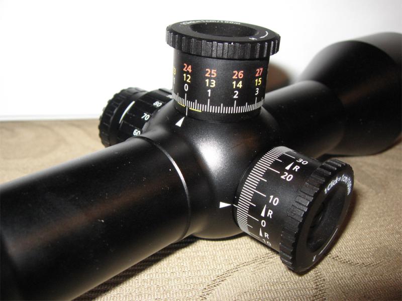

Ejemplo de una torreta de regulación de la marca HENSOLTD (mejor que esto, no existe nada) la fila inferior te marca el "0" cuando da una vuelta completa marcara el 12 (fila del medio) y cuando de dos vueltas completas marcara 24 es decir 24 mili radianes en dos vueltas

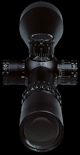

Muy bien explicada la puesta a cero de un visor. En lo que discrepo es en el top one de los visores.
Si no entramos a considerar su coste, solo su calidad, en mi opinión no hay nada como Schmidt&Bender:
Y si de relación calidad/precio se trata entonces NightForce:
, pero no deja de ser mi opinión subjetiva.
