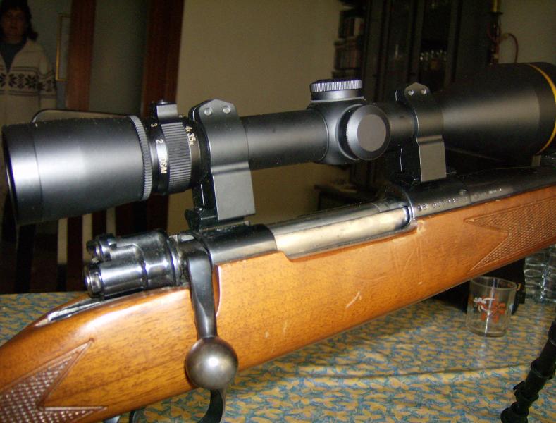

tengo desmontadas unas que le valen ...
Hola, buenos dias.
Necesito saber para poder ayudar a un buen amigo a conseguir las bases adecuadas. 32
tarjeta2 015 copia.jpg (33.94 KiB) Visto 2484 veces

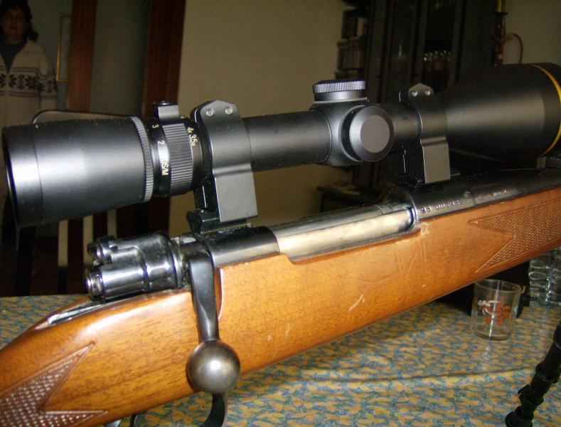

Las cambié a este Mauser Mod.7 ...
Hola, buenos dias.
Necesito saber para poder ayudar a un buen amigo a conseguir las bases adecuadas. 31
tarjeta2 024 copia.jpg (34.91 KiB) Visto 2483 veces
En la sierra afilando las balas para los corzos ...

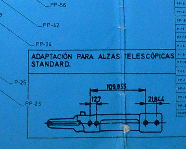

Si no me equivoco, las medidas son las mismas exactamente que en el Santa Bárbara Coruña moderno. El Parker Hale es clónico y posíblemente las clasifiquen como Mauser. Así que te mando las medidas del Santa a ver si te vale de algo...

Son Apel, desmontables, anillas de pulgada ... :birra^:

Anda, confírmalo con las medidas que te he pasado en la foto y no te comas más el tarro.
Los Parker Hale puede que se distingan de los Santa únicamente en las dos ranuras paralelas de la nuez del percutor y no en todos los modelos.

Los Parker hale,como muy bien te dicen por aqui los compañeros,son Santa Barbaras disfrazados de ingleses con lo que si los taladros vienen de Sta Barbara ,te valen todas las bases para Mauser-FN,que es como suelen denominarlas o Mauser 98 Altered(los que no llevan seguro de aleta).El unico Parker que he tenido en las manos,le pusimos las mismas monturas que a mi C-75.Unas leupold QR para Mauser-fn.Ref 50056.En caso de que sea con seguro de aleta,te valen las que son para mauser 98 "tipo militar".Un saludo
