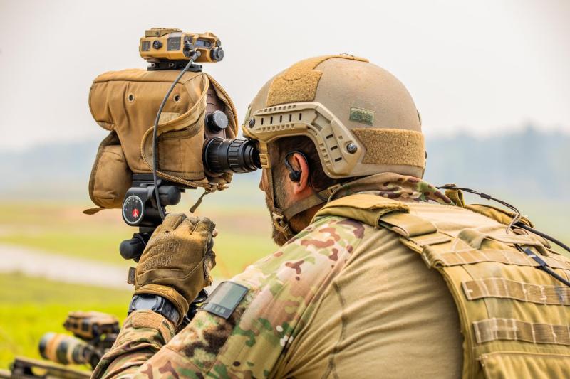

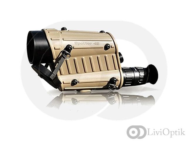

Hola
Se utiliza esto basicamente,es el que tengo yo,los hay de varias marcas.

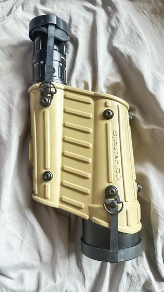

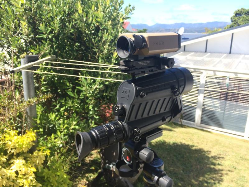

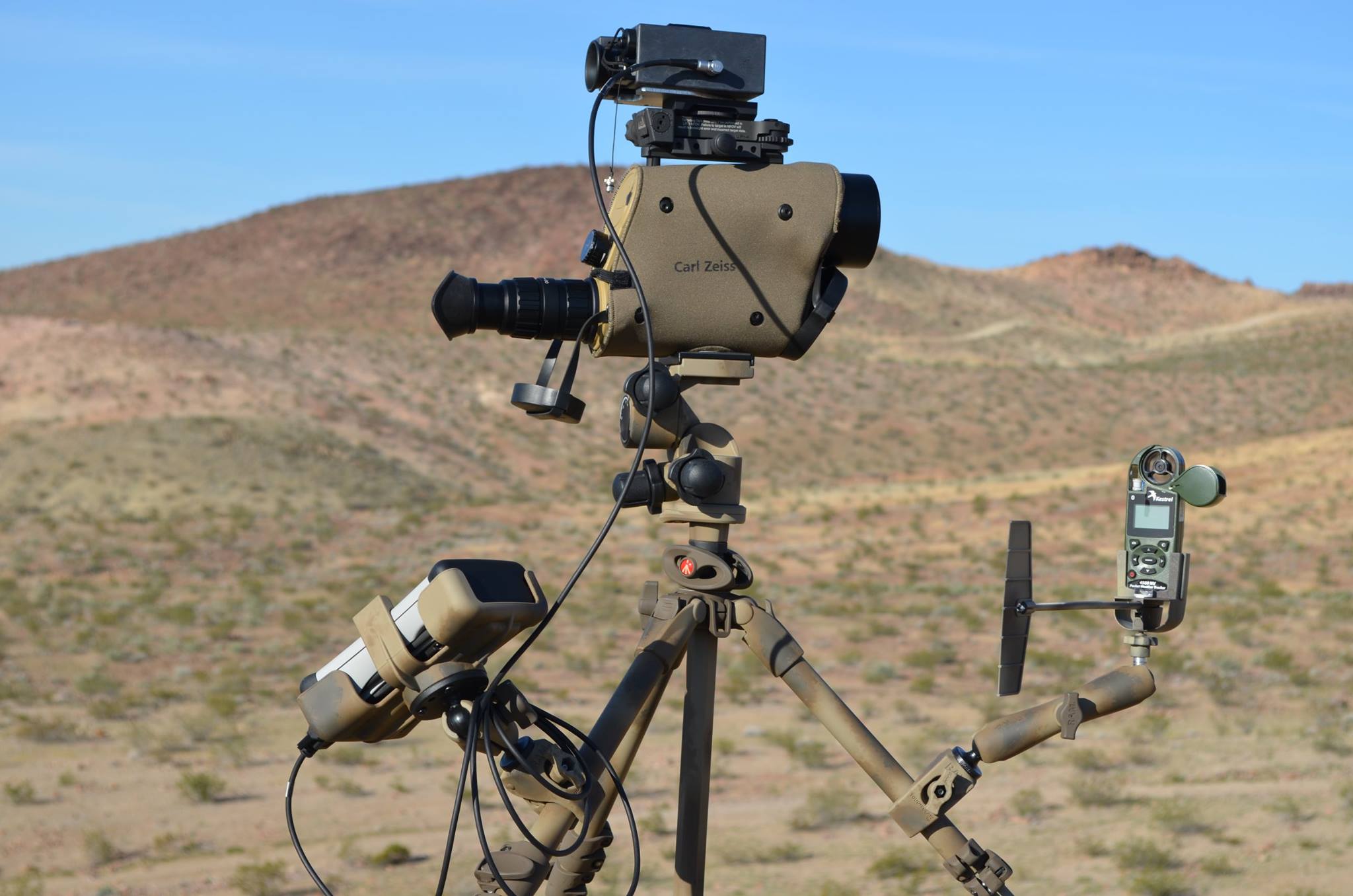

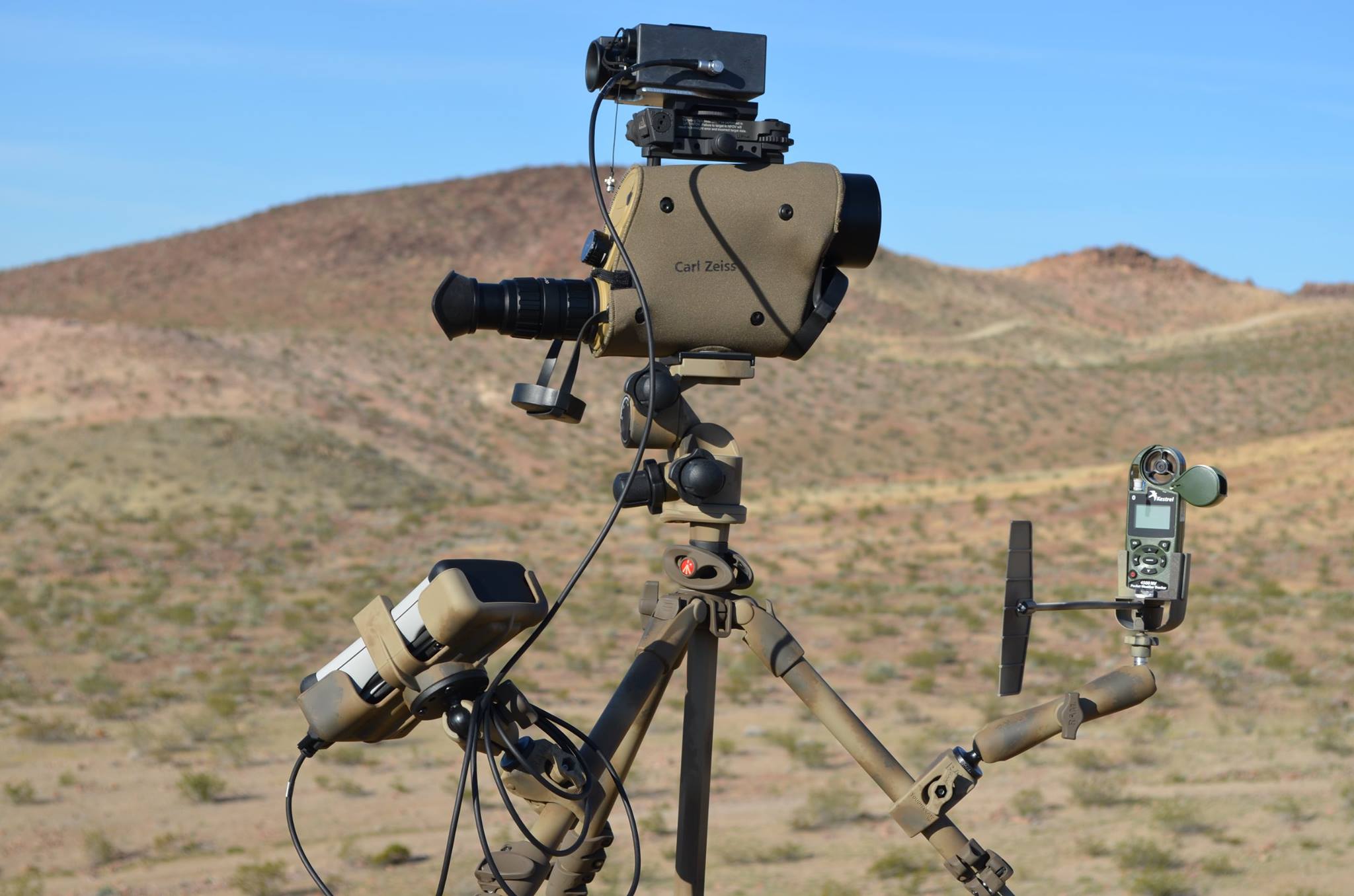

Prepara 5000 o 6000 euros solo para el telescopio ,sin el Vectronix, ni el Raptor, ni la Computadora Balistica, ni el Kestrel, ni el software, ni el tripode de carbono y titanio

Si, todo el equipo de tirador de larga distancia es extremadamente caro,eso es solo una mínima parte del equipo,además tienes que contar con el arma,la óptica,la uniformidad de baja emisión térmica,el ghillie,comunicaciones,navegador,las armas de apoyo y casi todo multiplicado por dos,el tirador y el observador.

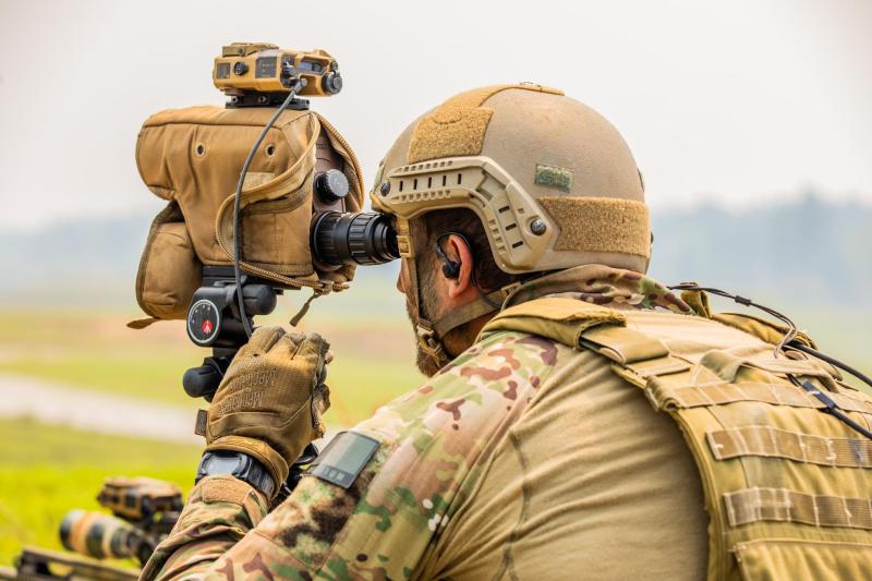

hola
Militarmente Hablando es asi
el telescopio que usa el observador para darle los datos al tirador
lleva mismo reticula y suele ser de la misma marca que el visor lleva el rifle del tirador
para que sean calculos casi exactos

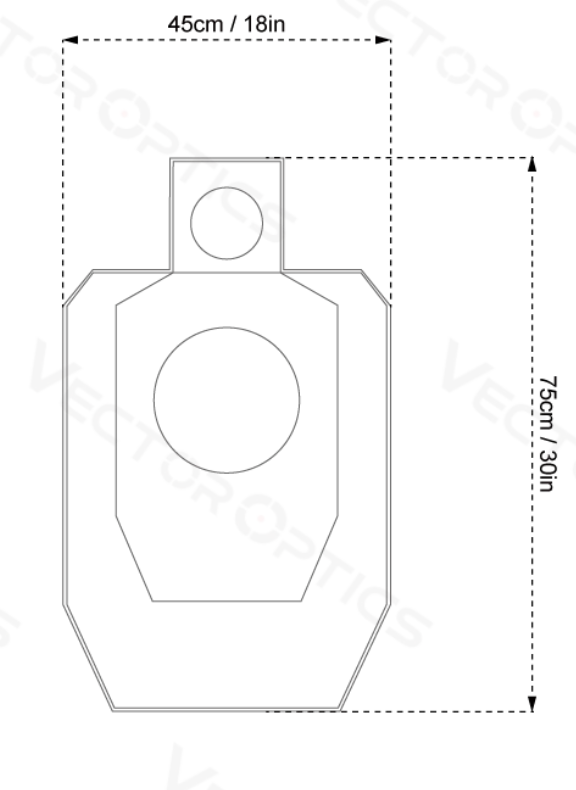

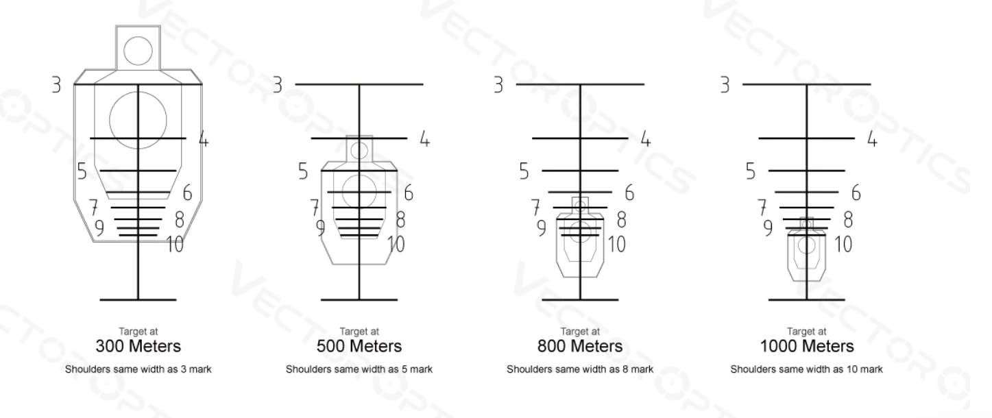

Telescopio terrestre Vector Optics Continental 20-60x80 ED FFP
esta es la reticula que llevan los dos
es la misma que lleva el continental solo que esta lleva esa parte superior
para hacer calcula de distancias +/- rapido midiendo ancho de hombros
esto ya es de mi experiencia viendo como trabaja ellos
el Observador casi siempre se queda al lado muy pegado al tirador
si hay algun obstaculo que no lo permita
y de los dos el que mejor dispara es el observador
y el que mas rapido saca los datos por su experiencia
