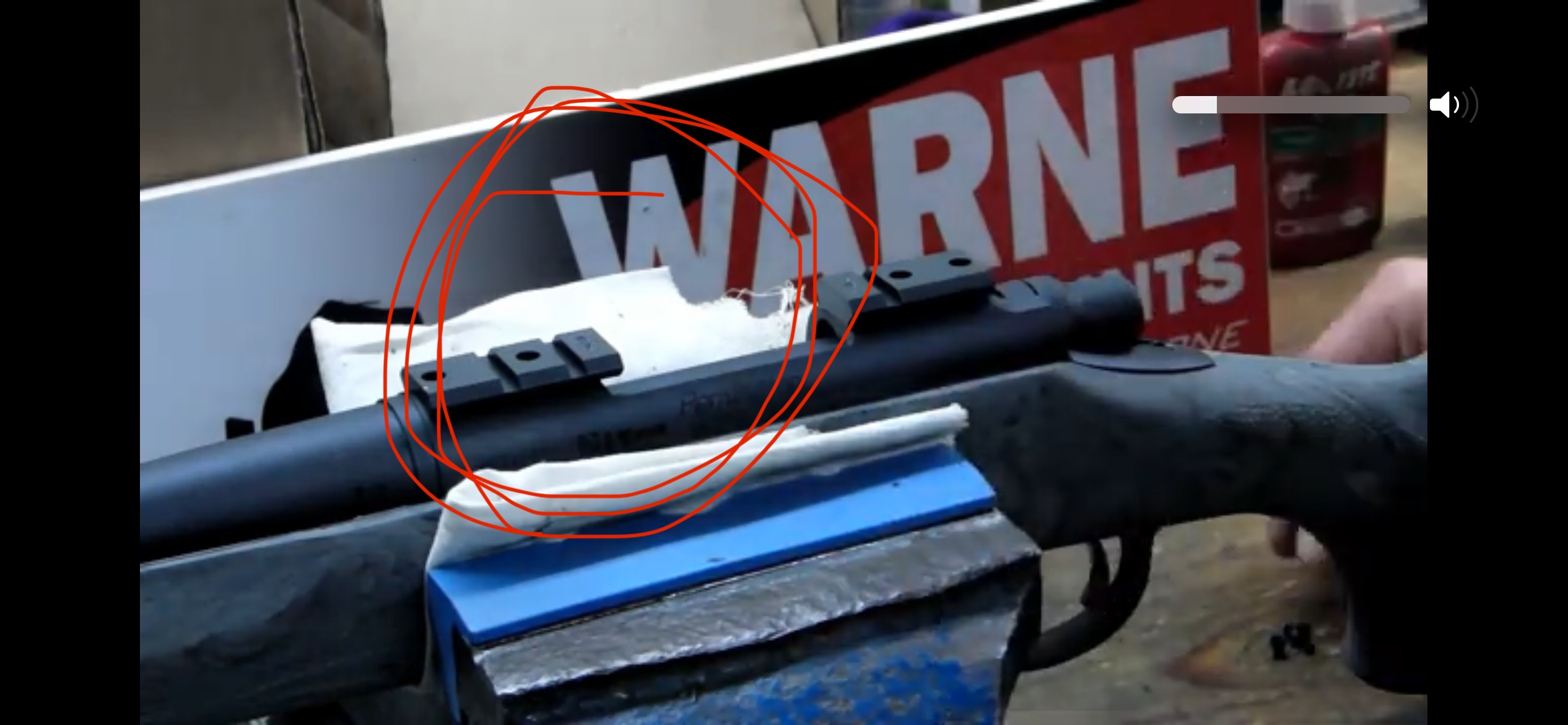

				Buenas tardes compañeros, tengo un modelo 70, post 64, en calibre 270 win, un riflazo aunque no sea “pre”. No ha tenido nunca visor y ahora me he comprado unas bases Warne máxima, en concreto las M902/924M. Según las tablas de la marca son las que le corresponden, pues bien, al plantarlas encima del rifle, la delantera sobresale un poco por detrás y vuela sobre la ventana del cerrojo. He visto algún vídeo de montaje de Warne y parece que , en efecto, sobresale.
 La pregunta es, si esto es así realmente o me he equivocado de referencia al pedirlas.

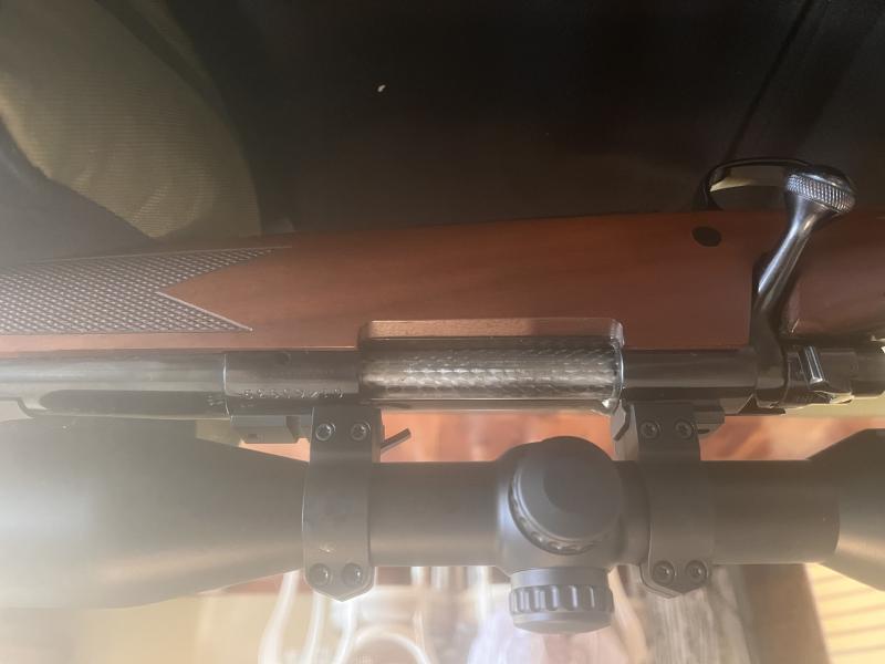

				No tengo Warne, pero si estas fotos te pueden ayudar...

				Muchas gracias por tu respuesta. Esas bases que montas son más chicas que las warne. He vuelto a mirar vídeos de montaje y en todos la base delantera vuela un poco sobre la ventana del cerrojo, así que no creo que haya problema.

				Hola, segun veo en las fotos. Puedes montarla al reves, el trozo que tiene mas separacion hacia delante. Tendras que mirar que tengas espacio para las anillas. La delantera ira unos 2cm mas adelantada. Es ir probando.
Ya nos enseñas como queda al final.

				Bueno pues ya está. Es la única manera, dándole la vuelta a la base hay que adelantar la anilla y se pasa del tubo.

				maplamo escribió:Bueno pues ya está. Es la única manera, dándole la vuelta a la base hay que adelantar la anilla y se pasa del tubo.IMG_3889.jpegIMG_3890.jpeg
Muchas gracias por vuestras respuestas!!!
Ahora solo te queda dar la vuelta a las anillas y poner la palomilla del lado del cerrojo para que al encarar no se te enganchen en la ropa.
