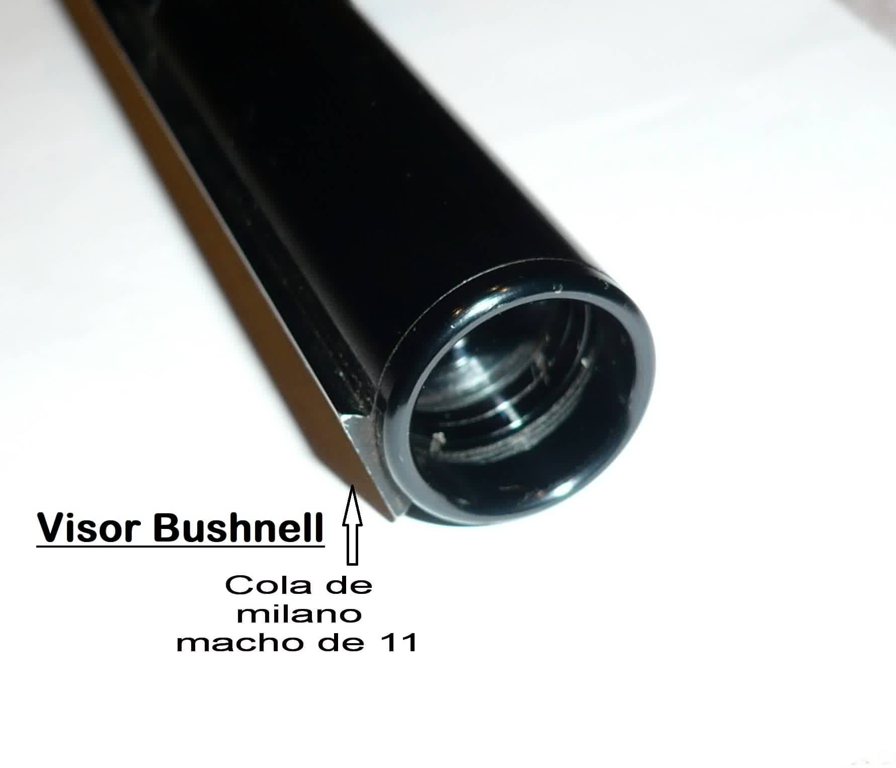

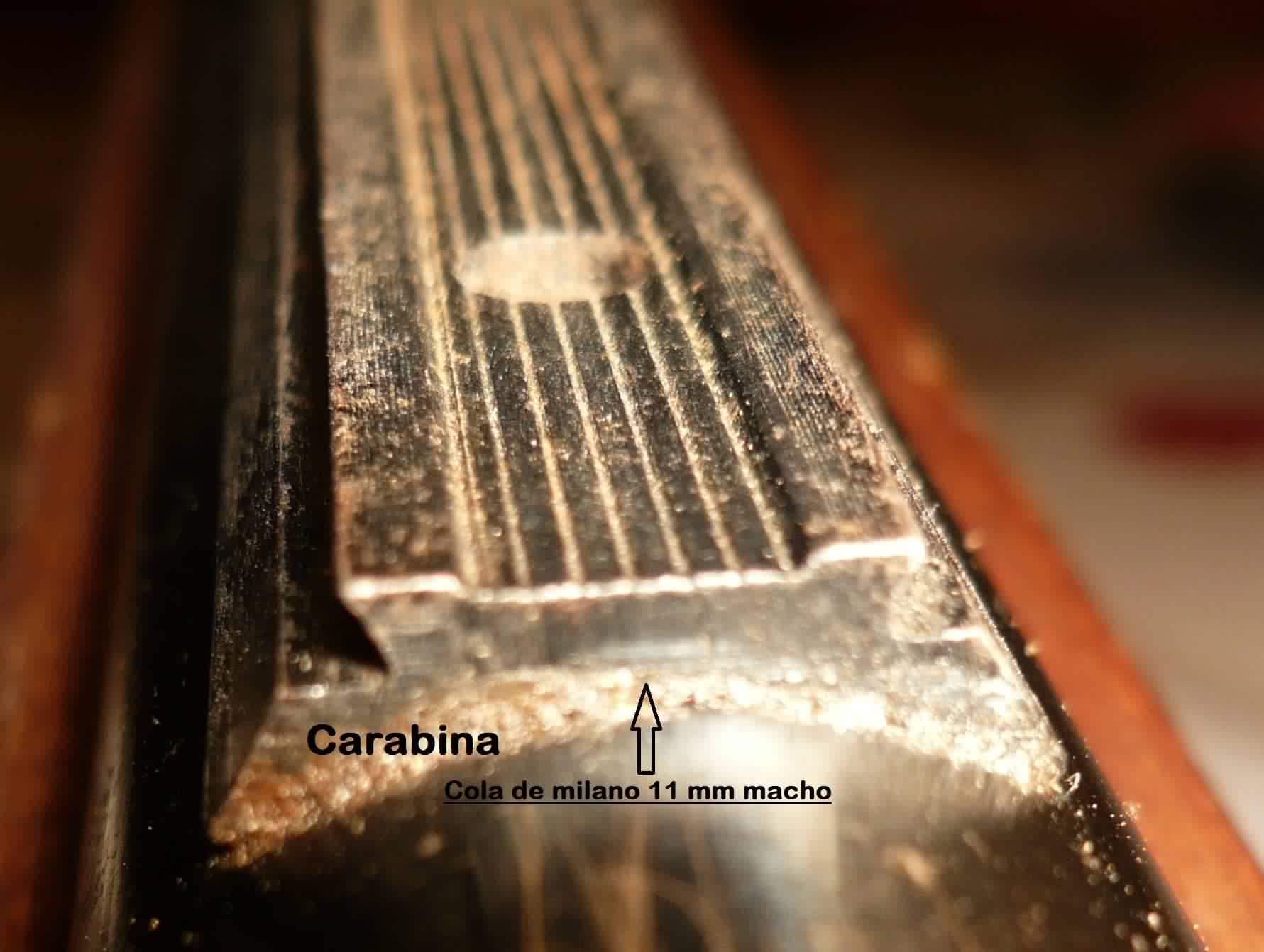

Sí, la carabina tiene una cola de milano de 11 mm, pero es macho. El problema está en que el visor también es macho. ¿Te das cuenta de lo que quiero decir? No entra una dentro de la otra...son iguales.

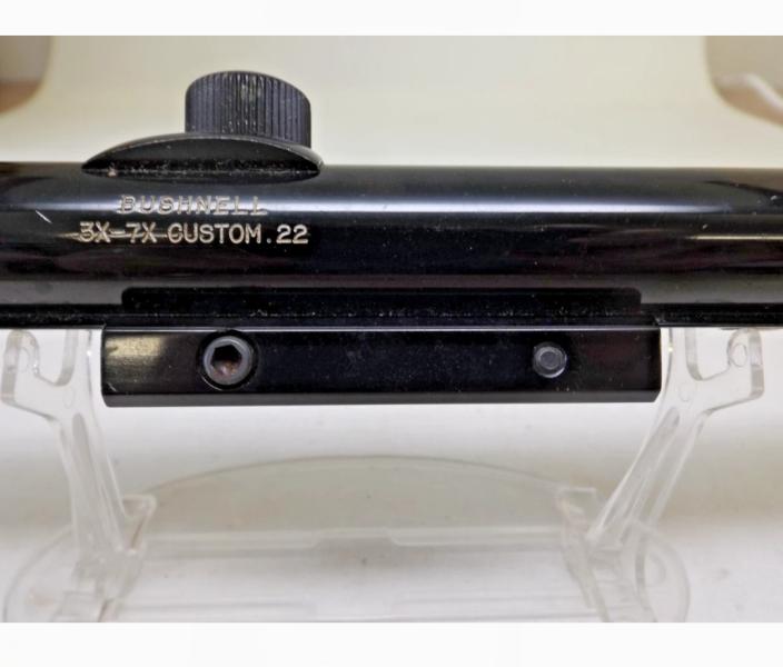

Nada, soy un inútil total. Hasta ahora mirando en esa web y no encontré ninguna solucion.
A ver si alguno me puede sacar de apuros y por si sirve de ayuda el visor es un Bushnell 3x-7x Custom. 22

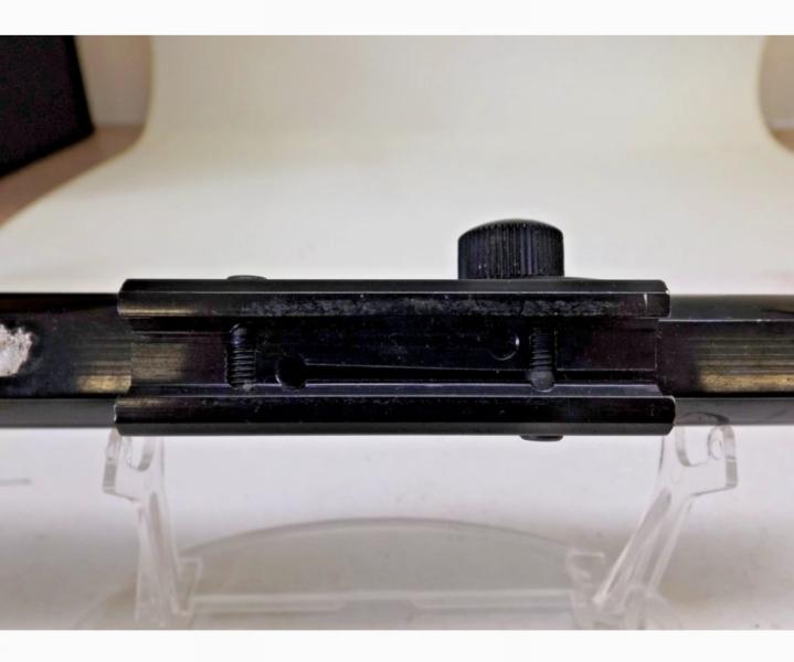

Re: Necesito ayuda con visor
Buenos días tropa.
He estado investigando un poco, nunca lo había visto y me resulta interesante.
El visor en sí sin ser malo, vale muy poco en eBay con la montura incluida.
Es una montura monopieza tipo mordaza con dos tornillos de agarre, un bloque central para que asienten y la rosca hecha en dicho bloque una por cada lado. La podría hacer un tornero pero seguramente costaría más que el visor. Ésta opción sería la más lógica y más si después decides venderlo, yo personalmente es la que escogería, en ésta afición que tenemos casi siempre perdemos dinero pero es lo que hay.
También se podría quitar el riel, pero el tubo no tiene una medida estándar para nosotros, según foros americanos es de 7/8 de pulgada más o menos unos 22 mm, no creo que encontraras anillas que le vinieran bien.
De todas formas yo no estoy muy familiarizado con busquedas en plataformas chinas, puede que los compañeros encuentren algo.
No sé qué decirte, tienes que valorar las opciones...la decisión es tuya

Mantrap escribió:Buenos días tropa.
Sí, ese carril que sale en la foto me podría servir. Ya lo había visto en algunas páginas de eBay junto con el visor, pero no hay forma de encontrarlo suelto.
Si no lo soluciono de alguna manera, haré lo que me dices.
Un saludo y muchas gracias
