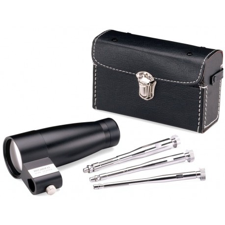

Cavalloferoce escribió: ¿Alguna marca buena bonita y barata de Colimadores? Gracias. Un saludo.
Yo tengo un antiguo colimador óptico de la marca Bushnell, el de siempre de toda la vida, me da más garantías que los de láser u otros más modernos.
No sé lo que vale ahora, pero es para siempre, así que es de esas cosas cuyo precio siempre es barato.
El mío es de varillas independientes, los actuales son de varillas para varios calibres.

Yo tengo este modelo y creo que es mejor que el de varillas independientes.
En este modelo al girar la rosca se mete el vástago por adentro de la varilla hueca y ensancha unas aletas ajustando perfectamente al anima del cañón.
Yo he probado a quitar y poner varias veces el colimadorr y siempre apunta en la misma retícula.
Yo he realizado la siguiente prueba con un 22: Después de haberlo centrado perfectamente, he desmontado el colimador y el visor. Las torretas del visor las he mivido a lo loco, he vuelto a colocar el colimador y el visor. He apuntado al la retícula anteriormente apuntada y seguía clavado.
Tengo tengo plena confianza en un colimador.

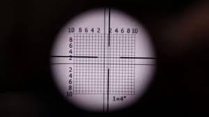

Como es lógico, ambos sistemas son efectivos, de hecho para algunos calibres tengo una varilla múltiple porque ya no encontré las sueltas.
A mí me han dado buen resultado ambos sistemas, con una salvedad, el problema óptico de siempre entre definición y apreciación, aumentado por la dependencia del aumento del visor, me explico.
Cuando pones el colimador, lo que ves a través del visor es una cuadrícula con una definición más gruesa que la del visor, y la ves tanto más grande cuanto más aumento tenga el visor, ya que el colimador siempre da la misma imagen. en la que tu retícula se mueve sin que haya una escala graduada, por lo que el ajuste exacto dependerá de tu apreciación visual. Es imposible saber si estás a +/- uno o dos clics, simplemente porque no tienes una escala tan fina.(es como medir milímetros con un patrón de centímetros, para que se me entienda).
Por poner un ejemplo, es como intentar apuntar al V Bull de un blanco de Mini F, usando un visor de pocos aumentos o usando uno de muchos.
Esto no es un gran "problema", porque queda "casi" en la misma posición y ese es el motivo de que haya que comprobar el ajuste final y la mayor parte de las veces corregir ese par de clics.
Lo que expongo puede apreciarse en las imágenes posteriores, claramente es imposible ajustar a la misma posición, simplemente porque no se tiene la referencia exacta para hacerlo, pero la diferencia va a ser mínima. Vale para tiro "gordo", pero no para "alta precisión".
