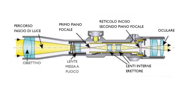

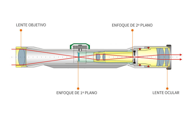

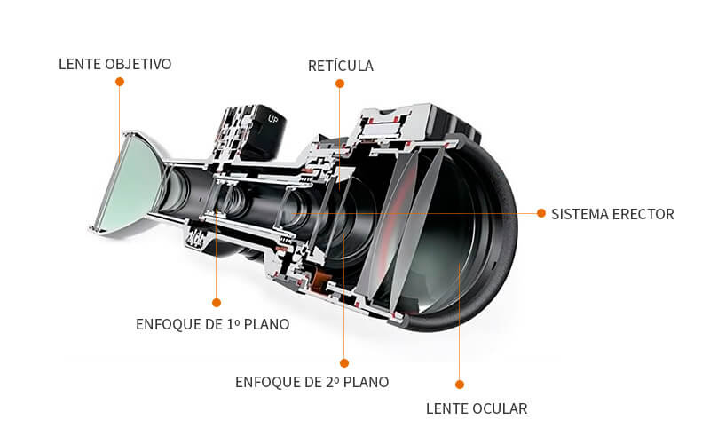

La salida de pupila es el resultado de dividir el diámetro de la lente del objetivo entre el numero de aumento.
Ejemplo, un visor con una lente objetivo de 50mm, y a 10 aumentos proporciona una salida pupilar de 5mm.
Se mide el diámetro de la lente, no de la campana; que siempre es mayor.
Los aumentos de un telescopio, el visor es un telescopio refractor, son la relación entre la distancia focal del objetivo respecto al ocular.
Y el campo visual depende de que tipo de objetivo se use (Está definido por diseño del visor). El campo aparente del objetivo dividido por la magnificación es el campo visual en grados.

Los aumentos son los aumentos! Se miden igual para todos los visores.
El campo de visión puede cambiar, porque no es lo mismo un tubo de 25, que uno de 30 mm. 34 mm... Y un visor de batida tiene más campo que un vision que uno standard.
Cada fabricante consigue, o elige. el campo de visión que ofrece, jugando con una combinación de lentes, distancias focales, diámetro de tubo, etc.
