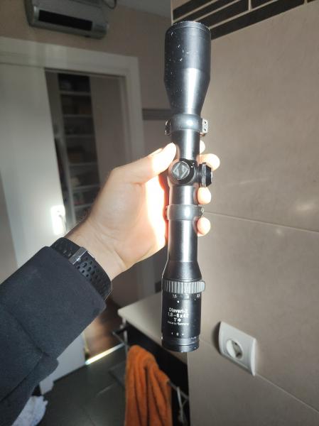

Tengo un visor zeis antiguo de 1,5 y lo voy a cambiar este año fijo.

Este es mi visor
Buenas amigos,
Quería montar un visor al rifle para batidas de jabalí.
He visto que el más caro es el 60

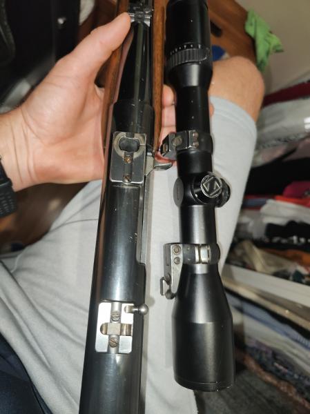

Yo tengo una mira con monturas Appel, como de monta el aimpoint al rifle con las monturas Appel?
Ribetano
Mensajes: 2787
Registrado: 01 Jun 2008 06:01
Re: Z8 0,75x y aimpoint
Mensajepor Ribetano » 24 Mar 2024 21:09
Tienes dos opciones. Un carril que entra en las bases Apel y puedes poner el Aimpoint Micro o un Aimpoint de tubo de 30 y anillas Apel

Yo actualmente tengo esto, se pueden poner las anillas al aimpoint o tengo que comprar algo más ?
Buenas amigos,

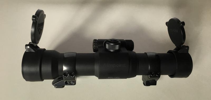

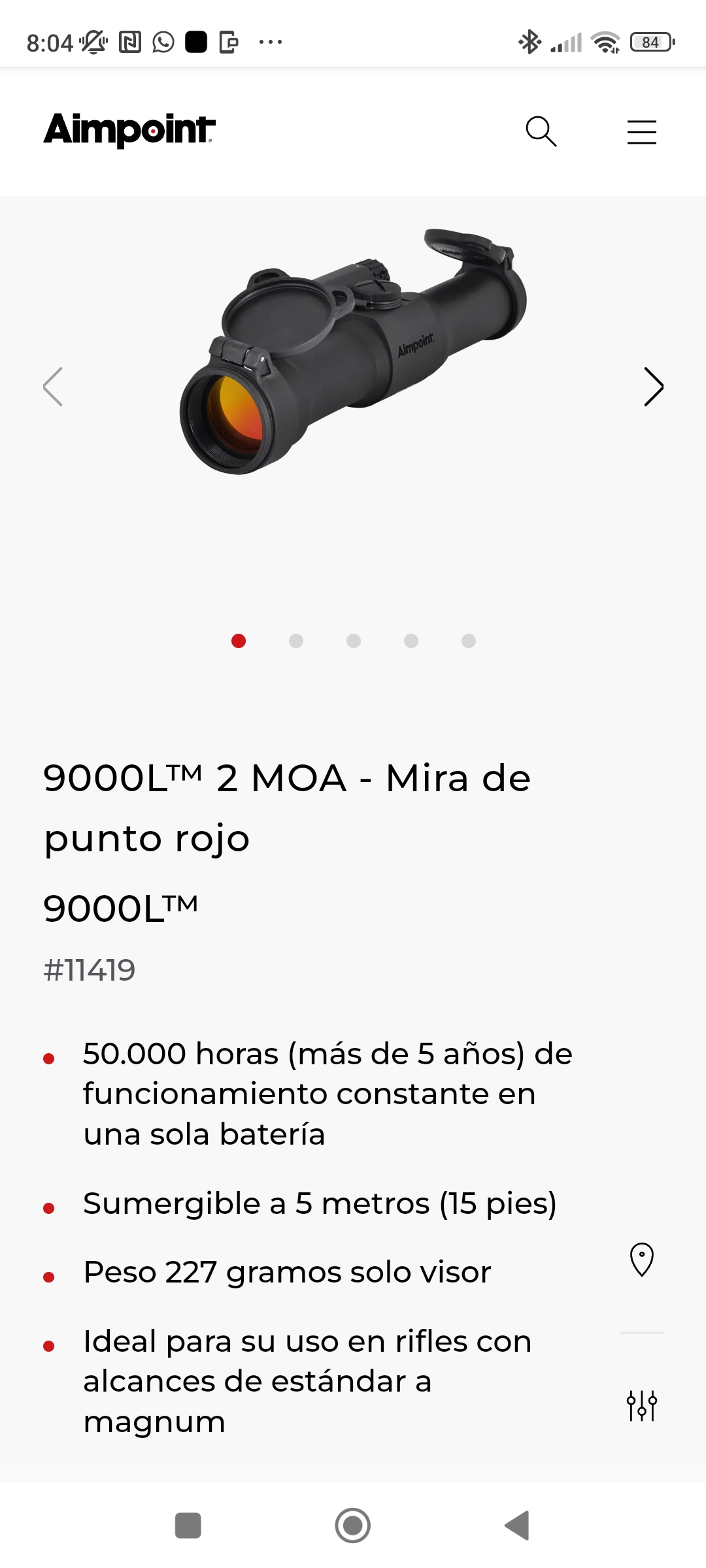

El aimpoint que me aconsejáis es este?
Buenas amigos,
He visto que el más caro es el 100
Con esas monturas lo suyo es este de la imagen montado con un par de anillas como las que tienes en el visor.

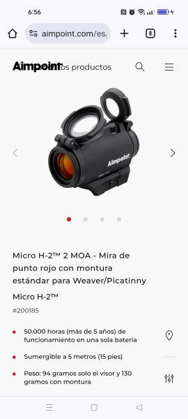

Buenas amigos,
He visto que el más caro es el 110
Buenas amigos,
He visto que el más caro es el 111
