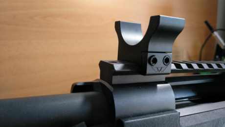

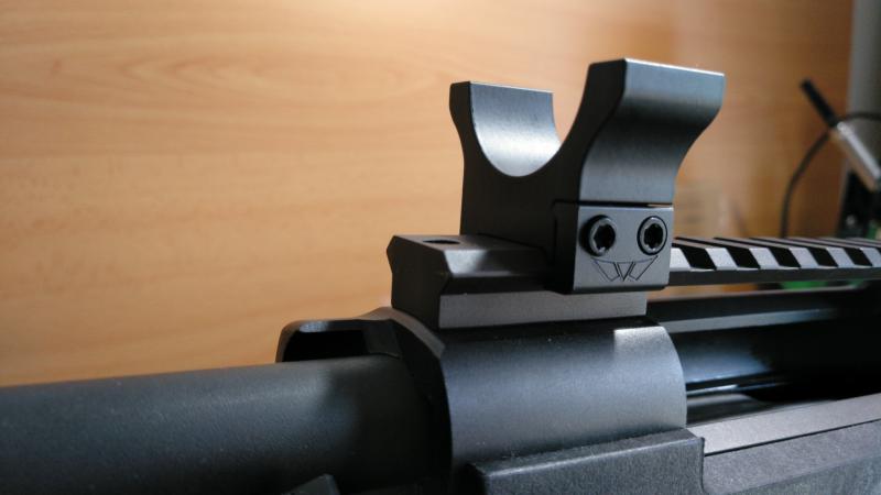

9pb escribió:Alguna forma de montar el pard en estas bases warne sin poner un carril??
El poner el carril me supone tener que cambiar las monturas del visor ya que me quedaría demasiado alto, a ver si hay algún adaptador o algun carril picatiny de quita y pon que se pueda poner en esas bases... Gracias

Re: Montar Pard NV008S en bases Warne
sustavic escribió:9pb escribió:Alguna forma de montar el pard en estas bases warne sin poner un carril??

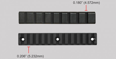

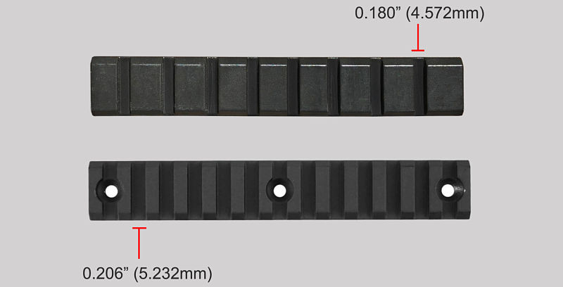

Las Bases Weaver - picatinny tienen las acanaladuras estandarizadas, las únicas que no son así son las weaver que están diseñadas para armas determinadas donde solo tienen 1 o 2 acanaladuras delante y detrás.
Tienen la misma profundidad en los surcos y el mismo grosor las mesetas.
Si en vez de llevar una base de 2 piezas llevases una base picatinny de 1 pieza lo que tendrías es un carril con acanaladuras de principio a fin.

He notado que la montura del Pard no encaja en las bases warne. Es decir, que la pletina que lleva la montura del pard no cabe en la ranura de las bases Warne...

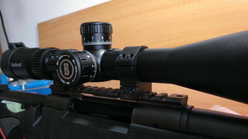

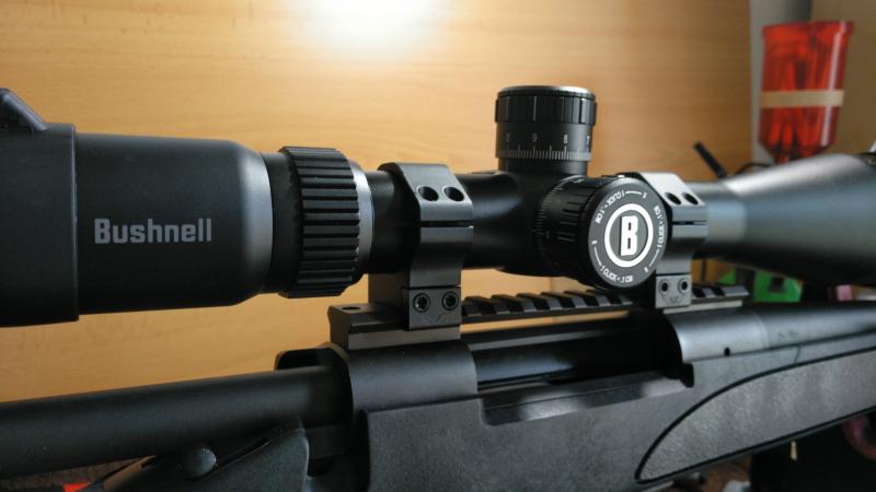

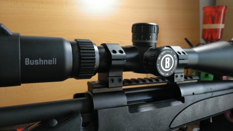

Este es mi R700 con carril 20Moas, si pones un carril 0Moas es plano, queda como la base delantera que no es mucho más alta que la que tú tienes que llevar

sustavic escribió:Este es mi R700 con carril 20Moas, si pones un carril 0Moas es plano, queda como la base delantera que no es mucho más alta que la que tú tienes que llevar
Que diferencia hay entre 0 MOAS o 20 MOAS?
Puedes decirme que carril es ese o que marca? Gracias

9pb escribió:sustavic escribió:Este es mi R700 con carril 20Moas, si pones un carril 0Moas es plano, queda como la base delantera que no es mucho más alta que la que tú tienes que llevar
Pues un carril de 20Moas está inclinado lo equivalente a 20Moas a 100mts ( 1Moa 2,91cm a 100mts ) quiere decir que ganas 20 moas al visor, a 100 metros por ejemplo ya estarías apuntando 58.2cm por debajo del cero si fuera una base plana, por lo que a larga distancia ganas el regulación de caída del proyectil, algo limitante cuando se tira a larga distancia, vulgarmente ganas " clic´s " ya que el visor de partida ya esta inclinado hacia abajo y para apuntar a larga distancia te puedes quedar sin click´s para regular el tiro.
Si coges un carril de 0 Moas, pues es como el tuyo, plano.
Si he metido la gamba en algo, que me corrijan.

sustavic escribió:9pb escribió:sustavic escribió:Este es mi R700 con carril 20Moas, si pones un carril 0Moas es plano, queda como la base delantera que no es mucho más alta que la que tú tienes que llevar
En ese caso sería para tiros con torreta balistica no? Yo no uso torreta y el zero lo pongo a 100m. Rara vez disparo a más de 250m....
Cual debería de poner 0moa o 20moa? Gracias por tus respuestas
Cual debería de poner 0moa o 20moa? Gracias por tus respuestas[/quote]
Te lías, no tiene nada que ver una torreta balística.
A 100 metros por decir algo tienes el visor con 10 clic´s arriba, 10 por encima del los click´s del centro, yo igual los llevo 10 o 15 por debajo.
Cuando tu vas a tirar a 250m, bajas el tiro con los click´s para llevar el Cero y compensar la caida del proyectil, no se digamos 15 clicks, quizas te queden 5 click´s mas para bajar y no mas, si tuvieras que tirar a 300metros a una pieza te quedas sin regulación, yo en esas mismas condiciones posiblemente a 300metros todavía me queden clic´s para jugar porque mi visor en el primer cero a 100metros ya esta ganando caída.
Otra cosa distinta es una torreta balística que juegas con la torreta y no con los click, pero en ambas bases tendrías que mover lo mismo.
Si quieres una base plana, que sea como la tuya, pues la tienes que coger plana, sin inclinación alguna de Moa.
[quote="9pb"]He visto los carriles que me has pasado y este si la medida estre las pletinas fuera la misma que la que hay en mis bases y pudiese encajarla sería perfecto... Pero me temo que será mucha casualidad...
Mide lo largo, si te la la distancia entre las acanaladuras, te encajara ya que las acanaladuras son estándar, lo podrás poner.
Si no te encaja en una y eres manitas, puedes hacerle la acanaladura con una lima y paciencia, si sabes hacerlo claro.
¿ que arma es y de donde eres ?

Es un bergara b14 las bases son warne.
Me han dicho que no es compatible tener carril y usar mirad abiertas ya que no se ven estas con el carril, las tapa[/quote]
Te pregunto de donde eres porque si estuvieras cerca te enseñaba mi rifle.
Si no quieres cambiar el carril, te toca comprar un carril como el que hemos hablado al inicio de la conversación de quita y pon y usarlo solo para el nocturno.
Este no creo que sea mucho mas alto que el que tu llevas.
https://bergara.dikarcoop.com/es/tipo-de-componente/railes-y-bases/rail-bergara-0-moa.html?_gl=1*qti3pv*_up*MQ..*_ga*MTg3MDg0Mjk2MS4xNzA5OTI2MDg5*_ga_H7XCS306WN*MTcwOTkyNjA4OC4xLjEuMTcwOTkyNjExNC4wLjAuMA..
Es un cero moa[/quote]
He preguntado y me han dicho que al montar carril perdería la opción de poder apuntar con las miras abiertas por eso lo decía.
Seguiré en la busqueda de un carril de quita y pon como los que me pasaste, alguno que se adapte bien a mi rifle.... Gracias
