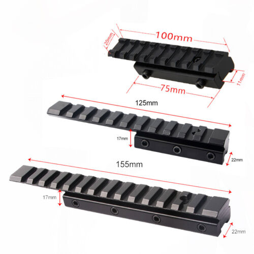

Hola,
En este tipo de consultas siempre es interesante aportar fotos.
Tienes varias soluciones, pero posiblemente la más acertada sería usar anillas "extended", o extendidas, que en vez de ser rectas hacen un ángulo con el carril.
Otra opción es usar una montura integral con anillas en ángulo, también.
La tercera sería el uso de un carril extendido o incluso un carril largo sin perforar, al que le hagan los agujeros de tu rifle y extienda hacia atrás.
Con cualquiera de estas soluciones, y otras parecidas, tendrás margen de sobra para retrasar el visor.
Te mando alguna foto
Saludos,
Pd. Si tu armero lo único que sabe aconsejarte es cortar la culata, yo cambiaría de armero, porque desde mi humilde opinión tiene muy poca idea de aquello a lo que se dedica.

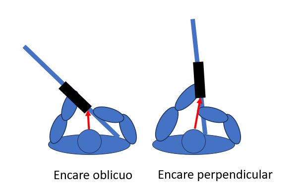

Lo que te pasa es que no tienes la distancia correcta entre tu ojo y el visor, lo que se llama "eye relief".
El "eye relief" de tu visor viene documentado en sus caracteristicas, deberia andar en el entorno de 10 cmts.
Es decir, esa es la distancia entre tu ojo y la primera lupa del visor que te permite ver por dentro sin ese efecto "tunel".
La distancia a la que tu pones tu ojo depende del encare que hagas.
Si haces un encare muy central, la culata en tu clavicula y tu posición perpendicular al objetivo, la cara te queda bastante retrasada y es posible que te pase eso que dices.
Si haces un encare oblicuo, es decir, pones la culata en el hombro y tu cuerto marca angulo con el eje del cañon, entonces tu cara quedará mas adelantada y no deberias tener ese problema
Como ves en la imagen, la longitud de las flechas rojas es distinta.
Pero cada cual tiramos como nos sentimos mas cómodos, no hay que variar el encare por eso.

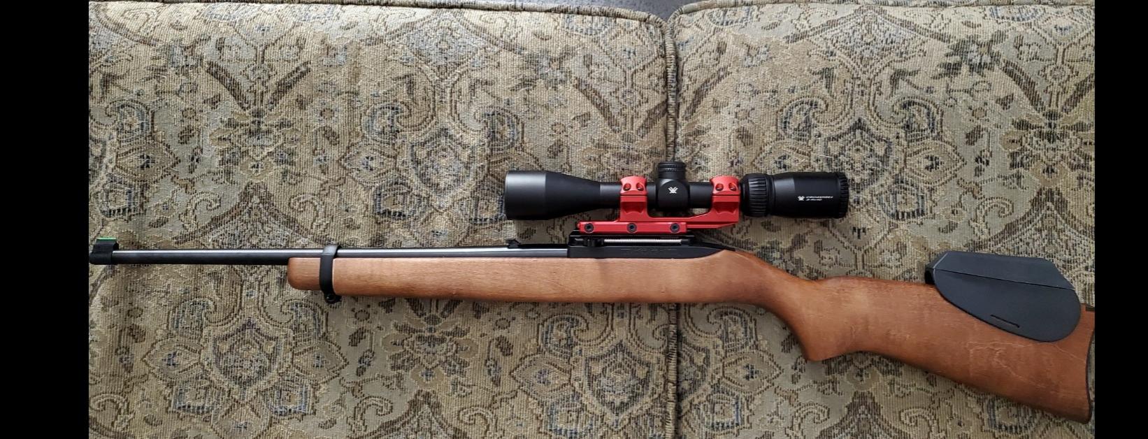

Entonces, lo mas sencillo es una montura tipo "cantilever" que es la de la segunda foto que chinchu ha puesto en su post y se ve puesta en el rifle y que te permite acercar el visor a tu ojo.
