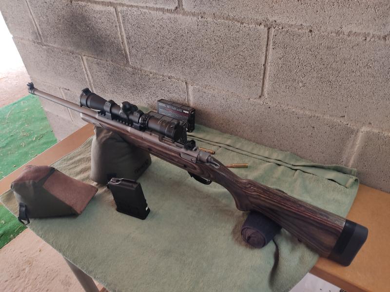

Tengo montado en un Ruger Scout del 308win este visor Leatherwood Hi-Lux 2-7x32 LER q compré a un compañero del foro, q lo trajo de USA cuando aún se podían traer, pq era el visor q a mi entender le correspondía. Es más, según Leatherwood /Hi-Lux, este visor se diseñó expresamente para este arma.
Dependiendo de la munición he conseguido resultados de mediocres a muy buenos (1'1 MOA con Sako 150gr SP). Hace dos semanas estuve tirando y al principio tuve buenas agrupaciones, pero luego de repente empezaron a irse sobre 2'5cm bajas y 8'5 cm a la izquierda. Repetí con otra serie y lo mismo. Revisé el visor y las monturas y no aprecié nada (no creí q fuese el calentamiento del cañón ya q dejaba pasar bastante tiempo entre serie y serie de 3 disparos).

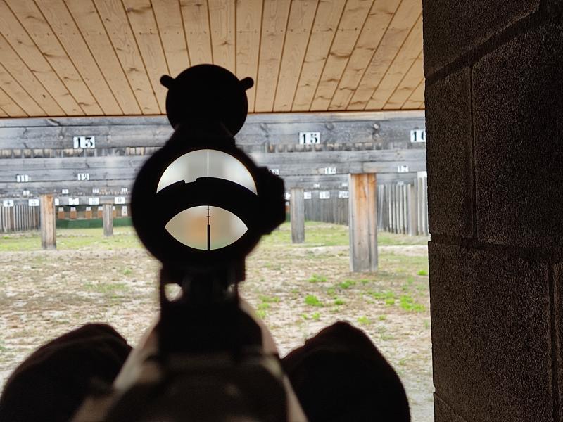

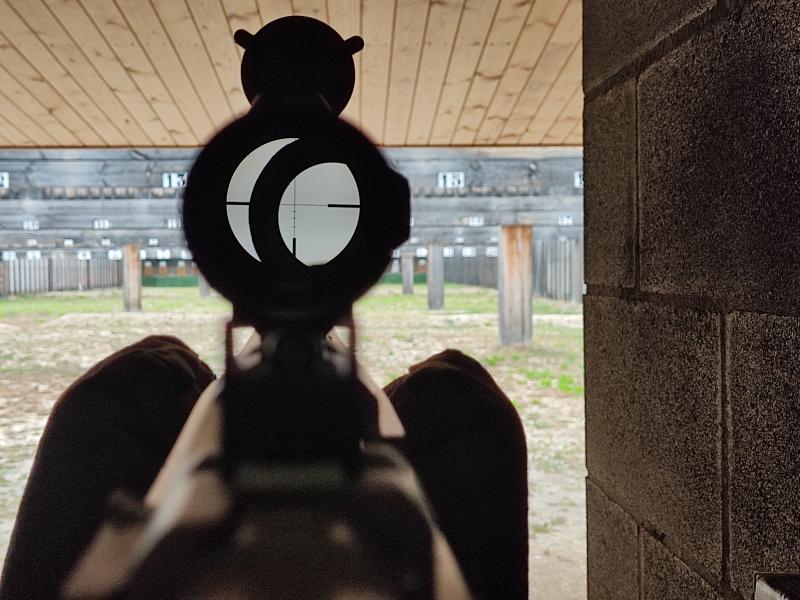

Hoy he ido pero con la intención de hacer las series de 3 tiros lo más seguidas posibles para ver la desviación por el calor. He pegado un primer tiro y se me ha ido sobre 2'5/8'5 cm bajo y a la izquierda. El segundo tiro también. Iba hacer el tercero y así corregir sobre este grupo, y luego continuar tirando para ver la desviación por el calentamiento del cañón, y no he podido pq al apuntar había una pieza medio caída que me tapaba la visión, aparte que el fondo se veía borroso.

Al sacudir ligeramente el rifle, esta vez sí q se escuchaba como una pieza pequeña suelta, como un tornillo, tuerca o similar dando golpes por dentro del visor. Y también la pieza grande q se había desprendido, creo q una de las lentes, se ha movido y cambiado de lugar.

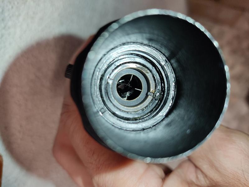

Se ha aflojado y suelto la retícula. Tiene una fácil solución, quitando el ocular se accede.s

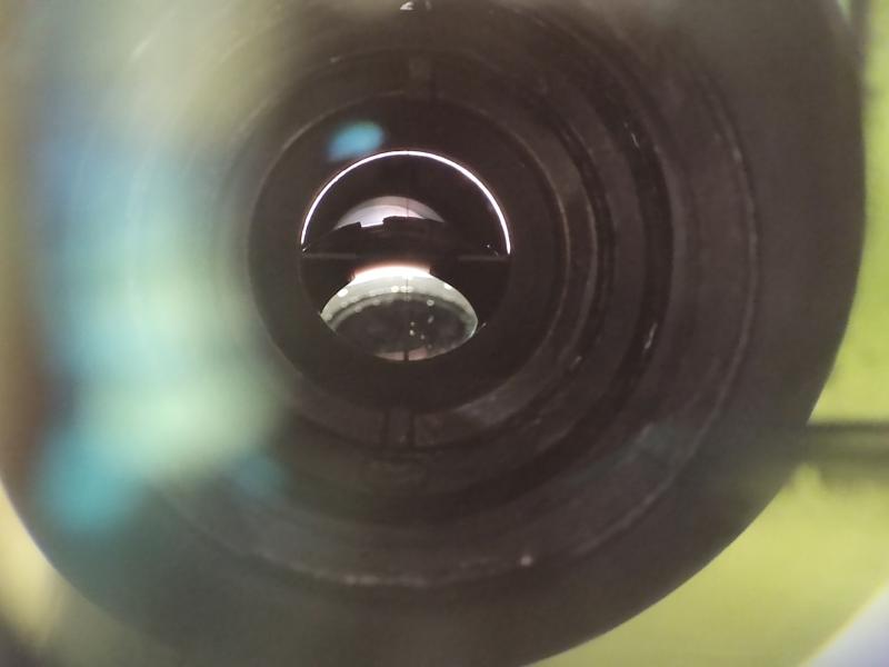

Es lo que había pensado al principio, pero la retícula se veía centrada (como en las fotos) y el fondo difuminado, por lo q pensaba q sería una lente.
Intenté desenroscar el ocular, pero allí en el campo de tiro no pude, ya lo intentaré con más calma en casa.

A mí me pasó lo mismo, la retícula estaba grabada en la lente, pero no se soltó de todo, aún quedó algo sujeta por un tornillo.
Para sacar el ocular, por norma llevan un pequeño tornillo de seguro que hay que sacar.
Te recomiendo echar fijatornillos cuando lo montes.

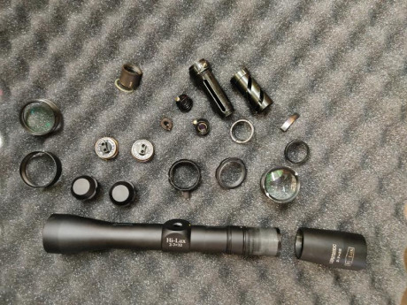

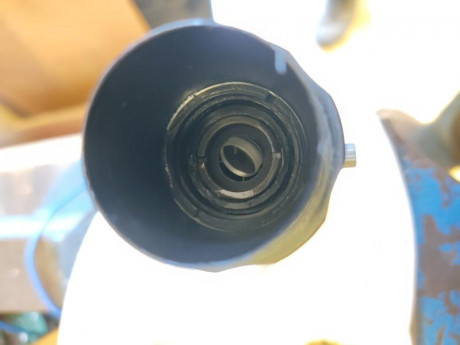

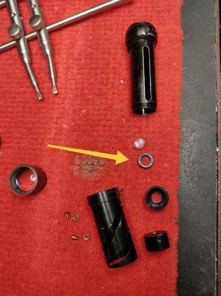

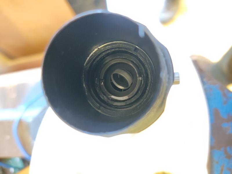

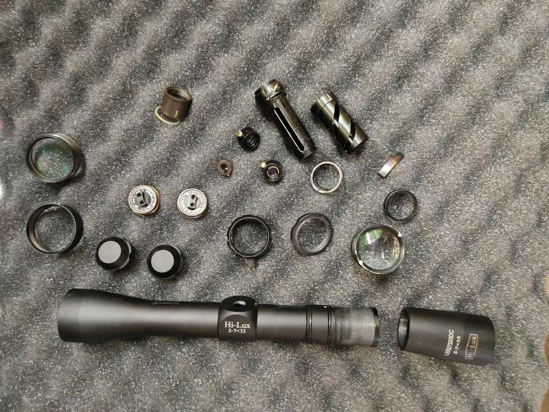

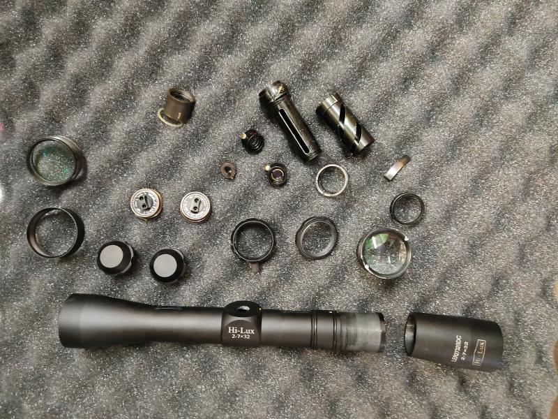

Ayer pude desmontar el visor con la ayuda de un compañero.
Por lo que pudimos ver y deducir, parece ser q se soltó la "arandela con rosca externa" que fijaba una de las dos lentes del zoom, que es la "pieza grande" desprendida que ví en el campo de tiro.
Bueno, se soltó la arandela y se soltó la propia lente, que rompió la retícula, aunque esto último fue por el transporte del visor o por moverlo para comprobar si había algo suelto.

Parece ser q esa pieza no tenía fijador, como el resto de las roscas (no veas lo q costó desmontar el ocular) o q de alguna manera la rosca se pasó al apretarlo y no hacía su función (intentamos volver a roscarlo, pero acababa saltando y quedando suelto).
No voy a explicar el proceso de desmontaje en esta sección, pq posiblemente abra un hilo específico en la sección de brico/reparación, ya q el compañero se ha animado y dice q se puede reparar (hasta la retícula) ...yo no lo tengo tan claro la verdad :mrgreen:

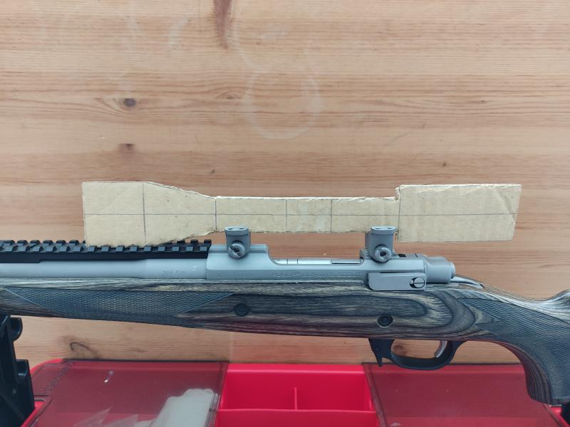

Así q ya he empezado a buscar un nuevo visor pero para montarlo en posición tradicional, sobre la acción y así aprovechar las anillas de 1" q trae y no tener q comprar otras nuevas, ya q las warne q he visto las encuentro excesivamente caras.
Quiero gastarme lo justo y necesario para que vuelva a ser funcional, para tiro de "entretenimiento" a 100 metros, sin pretensión de conseguir algo más de lo que hacía con el visor scout
Había pensado inicialmente en el Vortex Diamondback 3'5-10x50, pero ni desmontando el rail.delantero salvaría la campana.
Luego pensé en el Bushnell AR 4.5-18x40 Windhold con retícula iluminada y la verdad es q me convence más q el anterior, aunque empiece a una potencia mayor.

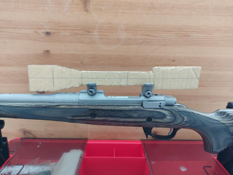

Para comprobar si me tocaba la campana, he hecho una plantilla en cartón con las medidas orientativas que he calculado a partir de una foto y sabiendo la longitud del visor...y efectivamente me toca al carril. Nada q no se pueda solucionar desmontándolo, pero preferiría no hacerlo por conservar un poco la estética del rifle.
