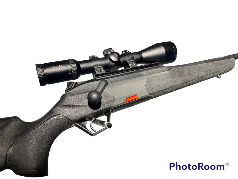

Adjunto foto, de cómo me lo han dejado. Dime qué datos necesitas, que a mi también se me fundió la bola de cristal. En Amazon hay oferta por si te apetece comprarla
Re: Visor al montarlo no me deja corregir más click
cristian1990 escribió:Adjunto foto, de cómo me lo han dejado. Dime qué datos necesitas, que a mi también se me fundió la bola de cristal. En Amazon hay oferta por si te apetece comprarla
tu visor tiene esto
Torreta de ajuste rápido
El asistente ideal para disparos rápidos a gran distancia
Calcular la distancia, ajustar la balística y ¡listo! La torreta de ajuste rápido de KAHLES permite lograr una precisión segura de forma más fácil que nunca; además, ya no es necesario calcular la compensación al disparar a larga distancia. La torreta destaca por su sencillo manejo y su diseño resistente.
Todos los productos para los que está disponible la torreta de ajuste rápido están marcados con el símbolo arriba marcado.
A lo que respondió el ESPAÑOL
No tiene nada de eso, es un visor antiguo un Helia C
podrias poner una foto de la torreta de Elevacion sin la tapa que la proteje

Lo de las galgas lo han utilizado los armeros desde hace mucho tiempo, lo que pasa es que cómo ahora hay de todo....pues eso.
No te pongo fotos porque ahora voy mal de tiempo, si no te aclaras me lo dices y luego te pongo alguna.
Si me puedes poner alguna te lo agradeciera mucho. Y sobre todo como se grande coger el trozo para meter en la anilla
cristian1990
- .44 Magnum
- Mensajes: 445
- Registrado: 30 Mar 2009 02:01
YUNK escribió:cristian1990 escribió:YUNK escribió:el rail ya venia montado o se lo montaste tu ?
aun ya viniera montado desmontalo a ver si esta bien montado
Ya venía montado, le apreté por si acaso y poco más
desmontalo todo
limpalo todo
y vuelve a montarlo
vino con el la diana con la agrupacion que hace tu rifle ?
Venía sin ella
