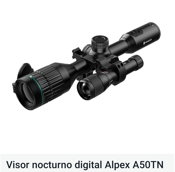

[img][/img]
Alguna opinión de este visor?

No lo conozco, luego no puedo opinar, pero...
Hay varias generaciones de visores nocturnos, que cronológicamente por aparición son (no pongo los años porque se superponen y además, entre IR pasivo e IL hay una competencia constante)
1 - Infrarrojo activo. Necesitan un iluminador de IR, ese foco oscuro que se veía antes en algunos carros, que actúa como fuente de luz para que el visor capte la imagen
2 - Intensificador de luz. Amplifica la luz residual, por ejemplo la de las estrellas, para hacer visibles los objetos.
3 - Infrarrojo pasivo. Usa la radiación IR (asociada al calor) emitida por los cuerpos para verlos
Este visor lleva una linterna IR, luego me atrevo a clasificarlo en el primer grupo. Si es así su alcance nocturno estará limitado por el de la linterna, que probablemente no sea mayor de unos 20 metros.
Depende del uso que le quieras dar puede ser una buena opción o una castaña.
